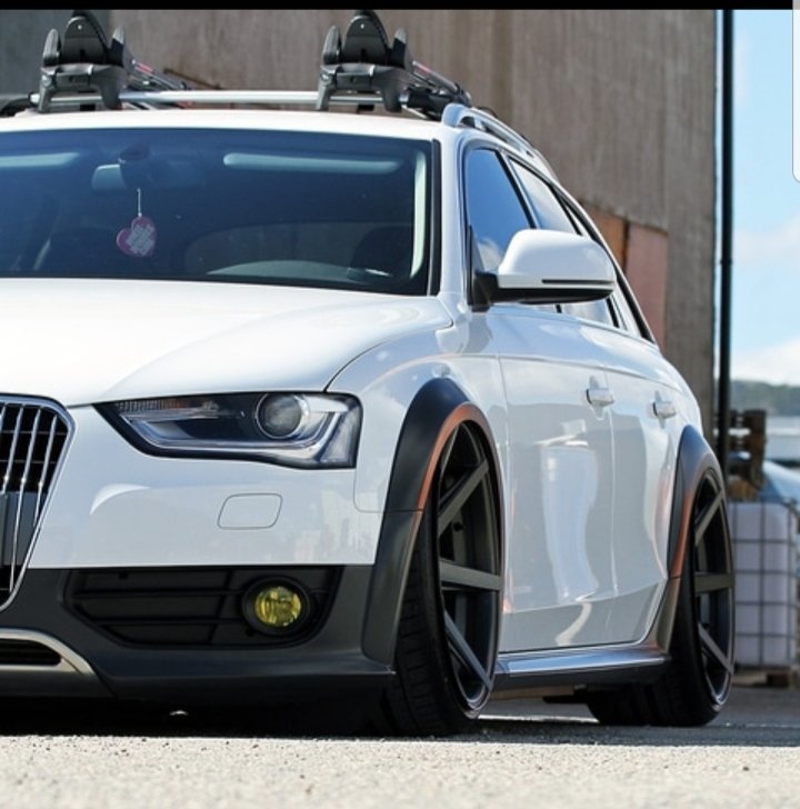

Javy533 Publicado 11 de Abril del 2019 Denunciar Publicado 11 de Abril del 2019 En 30/12/2015 a las 23:47, Dr. West dijo: Así ha quedado el mío con unos muelles H&R de -3,5. Desde Iphone 6S Plus 128gb Buenas noches a todos ;Isidrospalos soy Javi tengo el mismísimo problema que tu además de las llantas que es otro gran problema, quiero las rohana rc7 black y el problema es el siguiente aquí en España no sabe ninguno nada del tema que si en 20x10 o 20x11 me rocen o no a lo que más de 9.5 nadie me quiere vender las llantas, que tal la suspension roscada? Donde la has pillado? Bueno porque quitaste los muelles ya que tengo los muelles de un avant sport a4 b8 y no se si le quedaría bien o pongo del tirón la roscada o la neumatica pero como ya sabemos son bastantes eurillos ,pongo una imagen para que veáis llantas y coche pero este está más bajo de lo que yo lo pondría un placer y buenas noches Responder
