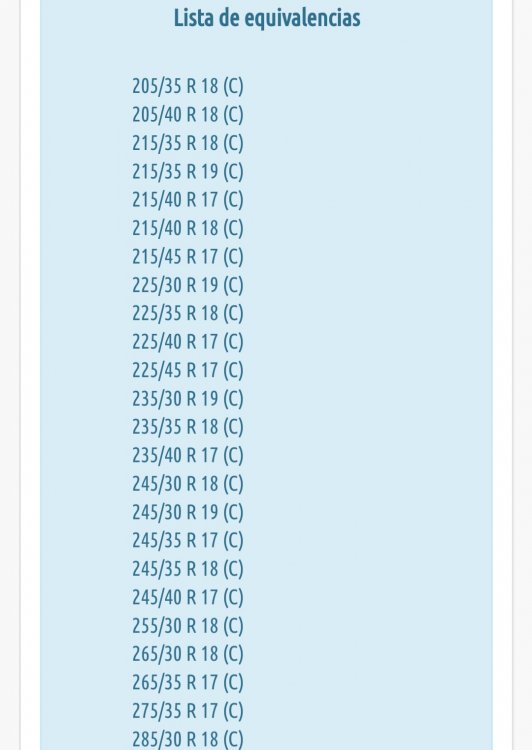

alagar27 Publicado 26 de Septiembre del 2018 Denunciar Publicado 26 de Septiembre del 2018 hace 8 minutos, Jaco dijo: Si metes neumatico equivalente no hay problema. En la ficha si ponen todas las equivalencias tendrias un folio solo para eso Cierto. Puede entrar en la web equivalencias.info y ahi meter su medida rueda y poner la pulgada de llanta a la cual quiere pasar y le salen todas las medidas equivalentes de neumatico con esa pulgada de llanta y puede elegir cualquiera que no tendria problema alguno Responder

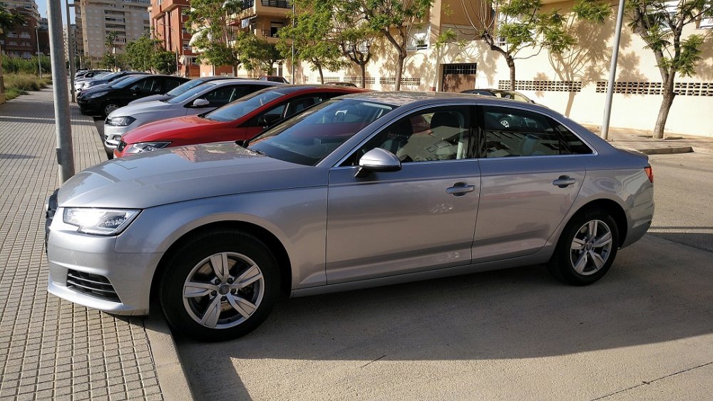

Jugnei Publicado 27 de Septiembre del 2018 Denunciar Publicado 27 de Septiembre del 2018 hace 19 horas, enlies dijo: Hola soy enlies y presento a mi adquisición de segunda mano Audi A4 2.0 TDI STronic 150 CV del 2017. No se si es B8 o es B9 Doy por hecho que mi coche es b9 porque en el apartado D.2 de la ficha técnica y en el permiso de circulación pone B8 /L2DEUAF1 /FD7FD7CK006P8W02S57MMEM1. El coche es de segunda mano comprado en Audi Retail Madrid Otra pregunta, ( por ignorancia ) no se si este es el sito adecuado para preguntar esto o en alguna otra parte del foro muy guapo!!! como te comentan por arriba es el B9 (solo por la pantalla que esta sobresalida y que se ve en la foto - el B9 la tenia integrada al salpicadero). En cuanto a las llantas has de poderlas cambiar, minimo por unas de 17 como comentan por arriba o incluso 18, aunque en este ultimo caso tendras que homologar en ITV (un peñazo ya que seguro te piden un "estudio" de la audi conforme puedes llevarlas) o simplemente guardar estas de 16 y meter cambiazo antes de pasarla. A disfrutarlo compañero y bienvenido al foro jejeje saludos PD. son todos tan bonitos nuestros A4 ... hay tantos ya que al final lo que era un coche exclusivo acabara siendo el "coche del pueblo" como los 600 alla en los 60 Responder
alagar27 Publicado 27 de Septiembre del 2018 Denunciar Publicado 27 de Septiembre del 2018 hace 38 minutos, Jugnei dijo: muy guapo!!! como te comentan por arriba es el B9 (solo por la pantalla que esta sobresalida y que se ve en la foto - el B9 la tenia integrada al salpicadero). En cuanto a las llantas has de poderlas cambiar, minimo por unas de 17 como comentan por arriba o incluso 18, aunque en este ultimo caso tendras que homologar en ITV (un peñazo ya que seguro te piden un "estudio" de la audi conforme puedes llevarlas) o simplemente guardar estas de 16 y meter cambiazo antes de pasarla. A disfrutarlo compañero y bienvenido al foro jejeje saludos PD. son todos tan bonitos nuestros A4 ... hay tantos ya que al final lo que era un coche exclusivo acabara siendo el "coche del pueblo" como los 600 alla en los 60 No necesariamente tiene que homologar si es medida equivalente, no homologue y mi modelo llevaba 16 de serie y pase a 18 y ningun problema tuve en la audi ni itv cuando se las cambie al a4 b8 que tuve y eso que era como si fuera el modelo ultra de la epoca y llevaba poco motor y esas llantas para no sobrepasar un limite consumo o emisiones creo recordar y asi no pagar impuesto de matriculacion o algo asi. Responder

McMahon Publicado 29 de Septiembre del 2018 Denunciar Publicado 29 de Septiembre del 2018 En 27/9/2018 a las 11:08, enlies dijo: Gracias a todos por vuestros comentarios Si como dicen unas llantas de 18 pulgadas y lo dejas muchisimo mejor pero una cosa no te hace falta homologar las ruedas si son equivalentes creo que en tu ficha tecnica pondra que tiene 205/60/16 92w si tienes esa puedes poner por ejemplo una 225/45/18 sin problemas que es equivalente pero eso si el indice de carga y velocidad tiene que ser minimo 92w. De todas maneras pong en google calculadora de neumaticos equivalente y hay pones la medida que tienes en la ficha tecnica y podras ver todas las medidas equivaltentes que puedes poner. Responder
alagar27 Publicado 29 de Septiembre del 2018 Denunciar Publicado 29 de Septiembre del 2018 hace 3 minutos, McMahon dijo: Si como dicen unas llantas de 18 pulgadas y lo dejas muchisimo mejor pero una cosa no te hace falta homologar las ruedas si son equivalentes creo que en tu ficha tecnica pondra que tiene 205/60/16 92w si tienes esa puedes poner por ejemplo una 225/45/18 sin problemas que es equivalente pero eso si el indice de carga y velocidad tiene que ser minimo 92w. De todas maneras pong en google calculadora de neumaticos equivalente y hay pones la medida que tienes en la ficha tecnica y podras ver todas las medidas equivaltentes que puedes poner. Asi es, eso se lo comente yo mismo hace unos dias hasta lo de la web. Responder

alagar27 Publicado 1 de Octubre del 2018 Denunciar Publicado 1 de Octubre del 2018 En esta web puedes mirar las equivalencias, en esta muestra esta puesto con una medida pero puedes poner la que quieras y luego poner el tamaño pulgada al que quieras cambiar y te saldran todas las medidas equivalentes de neumatico que podrás poner. http://m.equivalencias.info/ Responder
