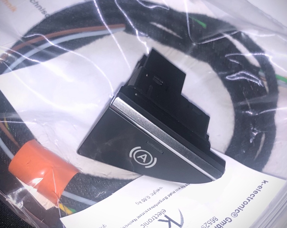

amrt Publicado 30 de Abril del 2021 Denunciar Compartir Publicado 30 de Abril del 2021 En 25/4/2021 a las 18:21, Hernán Diego dijo: Exelente.. Desicion correcta para lo que necesites pues avisas Pues ya lo tenemos aquí. Responder Enlace al comentario Compartir en otros sitios web More sharing options...
Hernán Diego Publicado 30 de Abril del 2021 Denunciar Compartir Publicado 30 de Abril del 2021 hace 1 hora, amrt dijo: Pues ya lo tenemos aquí. Perfecto.. Ahora ten bien presente como desmontar el pie d le los pedales la guantera o deposito bajo volante todo el sector de plástico deo zócalo de la puerta y la consola central.. Con eso ya en mente bien aprendido.. Necesitas un Pela cable para hacer un empalme ojo que son cables muy finos trata q sea una pinza más o menos buena y que soporte esos grosores de cable.. Cinta aisladora.. Cinta de cables de tela y 1 hora de tu vida para hacerlo tranquilo... Vamos que este finde lo tienes cocinado y funcionando Responder Enlace al comentario Compartir en otros sitios web More sharing options...
