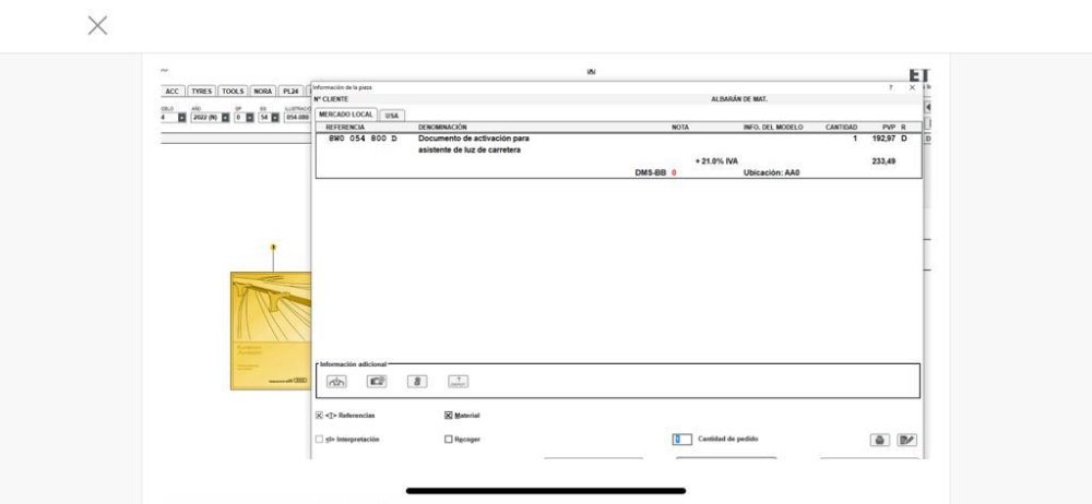

edu7779 Publicado 30 de Enero del 2022 Denunciar Publicado 30 de Enero del 2022 hace 7 horas, Crstn_17 dijo: Tirando del hilo. Sabéis si en la casa te hacen retrofit de la palanca que controla el line assist? No le quiero meter mano y sin la opción de desactivarlo me parece un coñazo gracias a todos por las repuestas, ya me había leído el hilo casi entero, y tengo los créditos para usar la aplicación, pero por algún motivo no me aparece si pongo que es modelo 2022, intentaré borrarlo del OBD y ponerlo como modelo 2021. En cuanto al retrofit, pregunté directamente al comercial al que se compró el coche y el único retrofit que según ellos se podía hacer a mi coche era esto que supongo que es el smart beam, en el anterior apenas lo usé y me toco hacer muchos kms de noche. Un saludo Responder

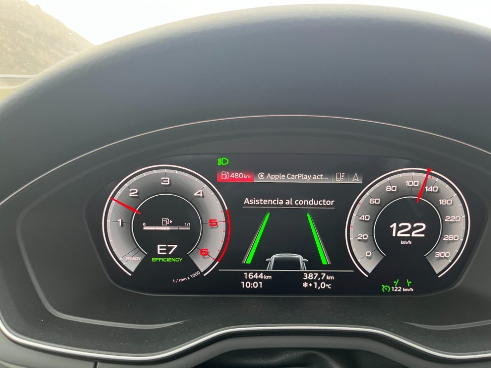

edu7779 Publicado 2 de Febrero del 2022 Denunciar Publicado 2 de Febrero del 2022 En 29/1/2022 a las 23:19, Vicmagg dijo: Hazlo por codificación siguiendo el tutorial y no deberías tener problemas Activar Lane Assist A4.pdf 61 kB · 9 descargas En 30/1/2022 a las 1:17, Shadax dijo: Aquí tienes el enlace también: En 30/1/2022 a las 10:58, Shadax dijo: No! Repito, no! utilices las aplicaciones teniendo el guión de lo que hay que codificar manualmente a menos que no tengas la versión Pro. Hasta ahora en una gran mayoría de casos las APP's para el "Lane Assist" han dado más problemas que otra cosa. Eso dependería un poco del concesionario al que preguntes pero en su gran mayoría la respuesta a a ser que no. En 30/1/2022 a las 15:21, Vicmagg dijo: Yo también tengo Matrix Led, un punto más para hacerlo manual Mil gracias a todos por vuestra ayuda, activado y funcionando, algún momento de pánico cuando la app se congelaba (tengo un moto G de hace la tira de años para esto) pero todo bien, siguiendo los pasos del tutorial. Lo dicho, muchísimas gracias!!! Responder
