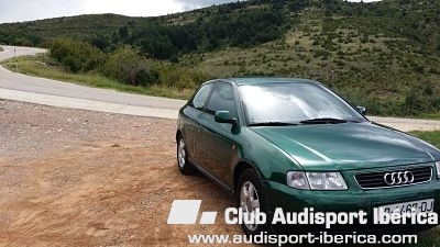

Augusto95 Publicado 21 de Diciembre del 2015 Denunciar Publicado 21 de Diciembre del 2015 (editado) Hola a todos! Me presento brevemente: Me llamo Augusto, soy estudiante, vivo en Sabadell y estudio en Barcelona. Des de hace un año y un par de meses (al poco de sacarme el el permiso de conducir) soy un afortunado poseedor de un A3 1.9TDi de 90CV del 96 de color verde, actualmente con 186.792km en el odómetro de los cuales más 35.000 han sido hechos conmigo. Desde entonces la pasión que siento por los coches y especialmente por el mío no ha hecho más que crecer, paralelamente también he adquirido algún conocimiento de mecánica -aunque básico- intento ir aprendiendo todo lo que puedo. El coche me llegó de manera inesperada (entonces ni imaginaba que iba a tener coche propio) y desinteresada (me lo regaló una amiga de mi madre por no usarlo) por lo que sólo hemos gastado con una puesta a punto, impuestos e ITV y un par de cosillas que han ido saliendo con el uso hasta ahora, como el elevalunas del conductor, gas para el AA y alternador nuevo. Creo que nada reprochable por los años que tiene y lo poco cuidado que estaba antes de que me lo dieran. Lo habían dejado aparcado durante varios meses seguidos sin moverlo y sin sombra en una calle de un pueblo costero.. Por lo demás el coche siempre me ha ido de fábula mecánicamente hablando, he ido reparando algunos desperfectos como he podido, incluso hice alguna 'brico' antes de saber de la existencia del santo grial del conocimiento y de bricos que existen para el 8L en este foro! jajaja De paso me gustaría consultaros unas dudas que tengo a ver si alguien me puede ayudar; La primera es que tendría que cambiar la palanca de los intermitentes porque la tengo medio rota, hay veces que se atasca y tengo que hacer más fuerza de lo normal para accionarla, y cuando está en posición 'normal' tiene como una holgura de movimiento que la otra no tiene. De momento intento ser delicado pero tiene la pinta de que se va a caer jajajaj. La duda que tengo es si simplemente la substituyo por una exactamente igual, o por una que disponga de Tempomat. No tengo claro si mi coche es compatible, no sé si tiene o no acelerador electrónico (que tengo entendido que es un requisito). Lo segundo es que me gustaría equipar mi coche con antinieblas delanteros, sé que -entre otras cosas- tendría que cambiar el spoiler de serie por uno que tenga las sujeciones de los faros, pero ¿se podría poner y encajar correctamente sin problemas de compatibilidad? Bueno de momento esto es todo! muchisimas gracias por leerme! Un abrazo Editado 21 de Diciembre del 2015 por Augusto95 Responder
