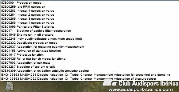

ALL70 Publicado 5 de Septiembre del 2016 Autor Denunciar Publicado 5 de Septiembre del 2016 La semana pasada pude conectarme a un B9, no hay labels, con lo que de Coding todavía no se puede saber nada. Pero sí que hay alguna novedad, en Adaptation-10 al desplegar las opciones existentes el formato ha cambiado con lo que puede que este sea el que veamos en el futuro: Responder

victor.tfsi Publicado 10 de Octubre del 2016 Denunciar Publicado 10 de Octubre del 2016 La semana pasada pude conectarme a un B9, no hay labels, con lo que de Coding todavía no se puede saber nada. Pero sí que hay alguna novedad, en Adaptation-10 al desplegar las opciones existentes el formato ha cambiado con lo que puede que este sea el que veamos en el futuro: Mod01Adaptation_B9.JPG A mi en adaptacion me salian muchisimos, poco a poco se ve la luz. Responder
