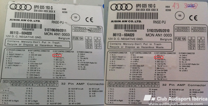

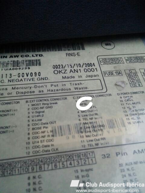

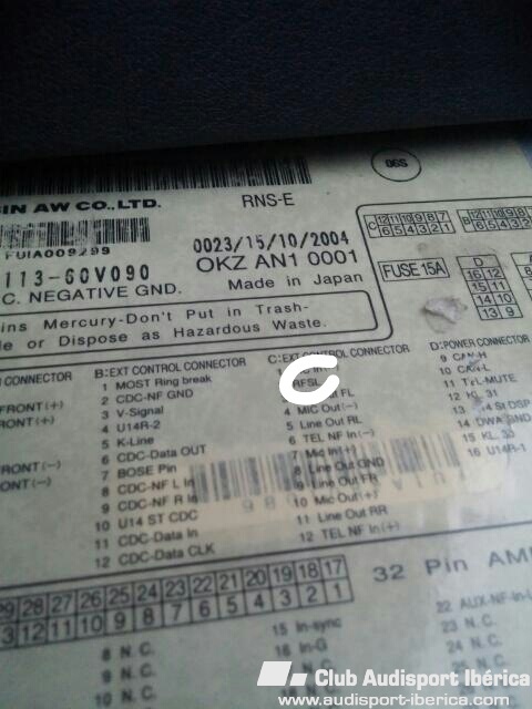

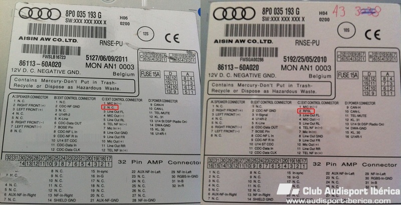

esga Publicado 14 de Enero del 2016 Denunciar Publicado 14 de Enero del 2016 que version de rns-e tienes? tiene rfsl? Responder
korny1976 Publicado 15 de Enero del 2016 Denunciar Publicado 15 de Enero del 2016 El mio del 2004 si lo tiene Responder
Eldelkinto_vlcc Publicado 19 de Enero del 2016 Denunciar Publicado 19 de Enero del 2016 En cambio el mio, 193 G Led de 2014 no lo tiene, tengo que pulsar el boton media. Hay algunos que lo llevan y otros que no. Responder
Moncho2 Publicado 22 de Enero del 2016 Denunciar Publicado 22 de Enero del 2016 En cambio el mio, 193 G Led de 2014 no lo tiene, tengo que pulsar el boton media. Hay algunos que lo llevan y otros que no. Curioso Responder
Eldelkinto_vlcc Publicado 25 de Enero del 2016 Denunciar Publicado 25 de Enero del 2016 Ahi lo podeis ver mejor. Hay algunos que, aun siendo la misma referencia no conmuta de forma automatica. Responder
