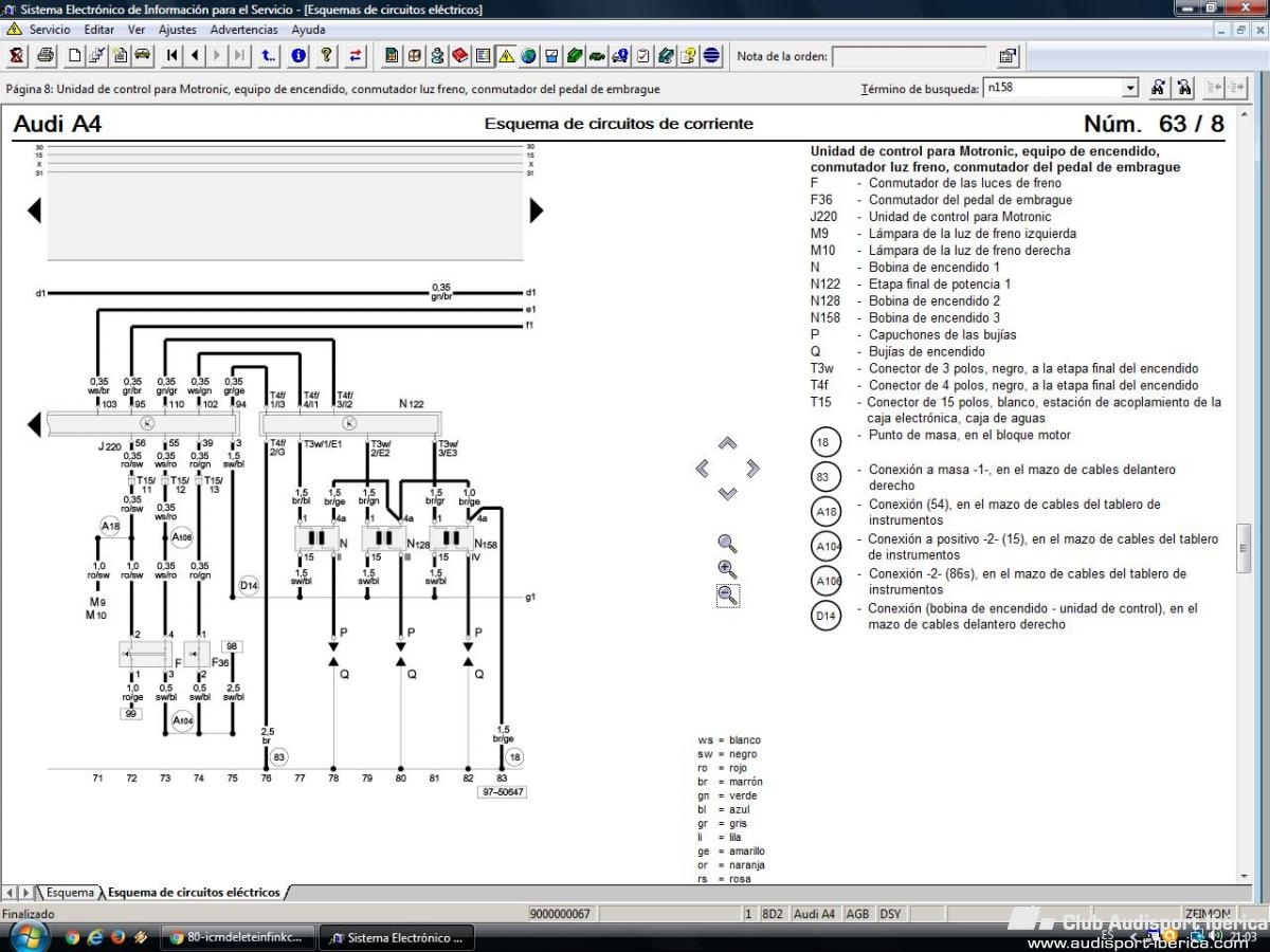

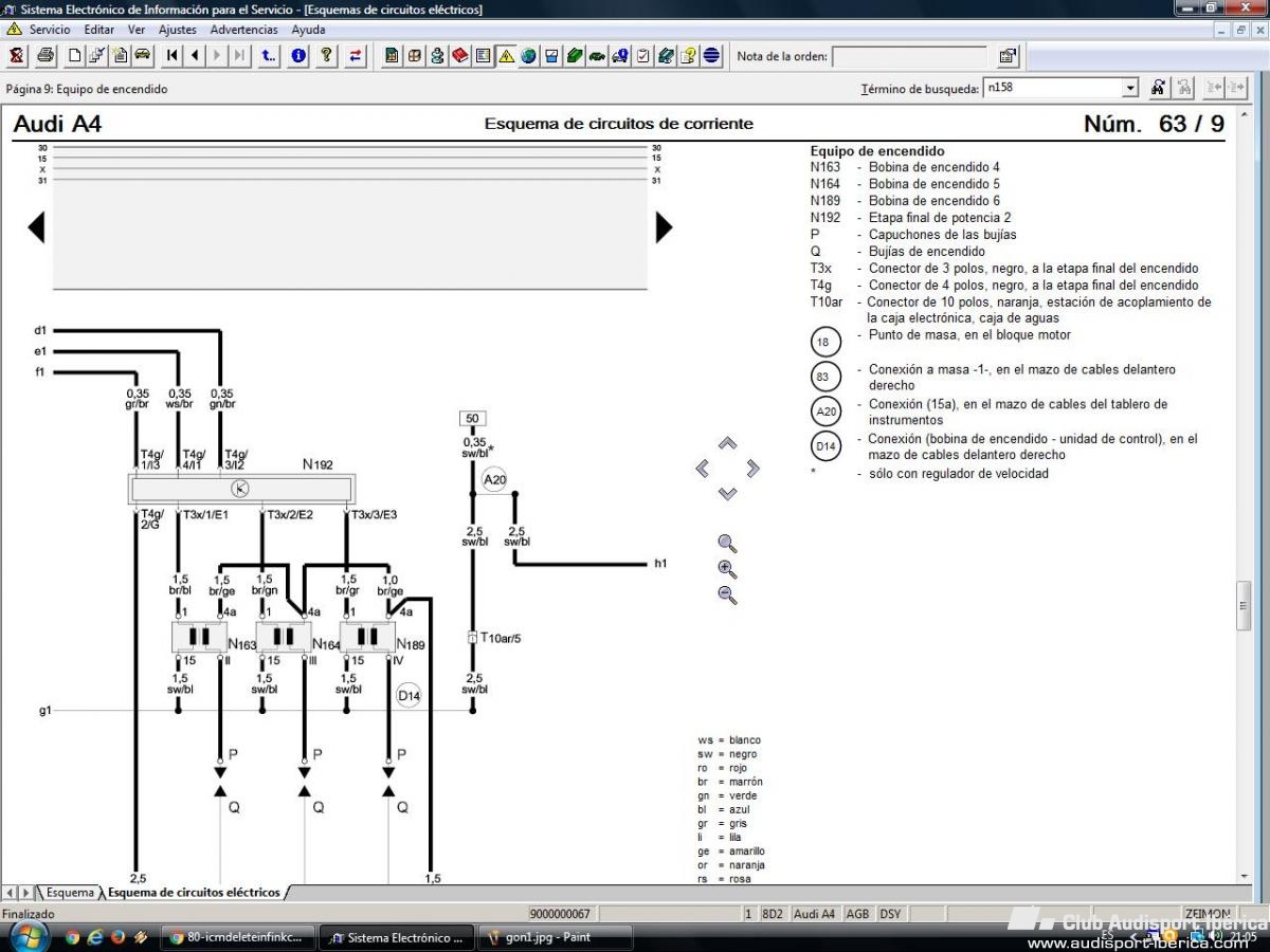

GoNzCiD Publicado 22 de Diciembre del 2015 Denunciar Publicado 22 de Diciembre del 2015 Hola, alguien con elsa me podría buscar el esquema que publica este tipo en su A6 2.7 para el S4 con codigo motor AGB. La idea es sacar el color del cableado. Por otro lado os dejo este enlace de interes para el que esté interesado en hacerlo, en el que se pueden sacar referencias e ideas de conectores necesarios, aunque no sea el mismo motor, se puede extrapolar y obtener ideas. https://audisrs.com/ftopic58659-0-0-asc-.php salu2 y gracias Responder

GoNzCiD Publicado 22 de Diciembre del 2015 Autor Denunciar Publicado 22 de Diciembre del 2015 Añado algo de luz algo de luz al tema. 94 pin va a CyL 3 102 pines va a CyL 1 110 pines va a CYL 2 bancaria he atado con alambre 1 (banco 2 queda solo por el momento) por esquemática (+ 12V del arnés (rojo / verde) en el pin 1, conector de tierra 2/4 (y a la válvula cubierta), pin 3 señal de acuerdo con lo anterior. Pero no se inicia! dobles y triples comprobar. Esto le contestan. Eso es correcto, a falta de averiguar como va la otra bancada. Eso es lo que explica el tipo, luego creó recordar que dice en un segundo post que invierte dos cilindros y añade un vídeo con una bancada. También con el mismo usuario esta en audisrs. Aclararé el tema de cualquier modo el estudio esta avanzado... Jejehttp://audisrs.com/about58659.html aquí vienen las dos bancadas, el negro es el ICM de la 1a y el marrón de la segunda. Lo que me gustaría confirmar, es el código de colores, pues quizás difiera del a6 que del s4. Lo que tampoco tengo claro si construirme el cableado o pillar el cableado del s4 nuevo.... Responder
