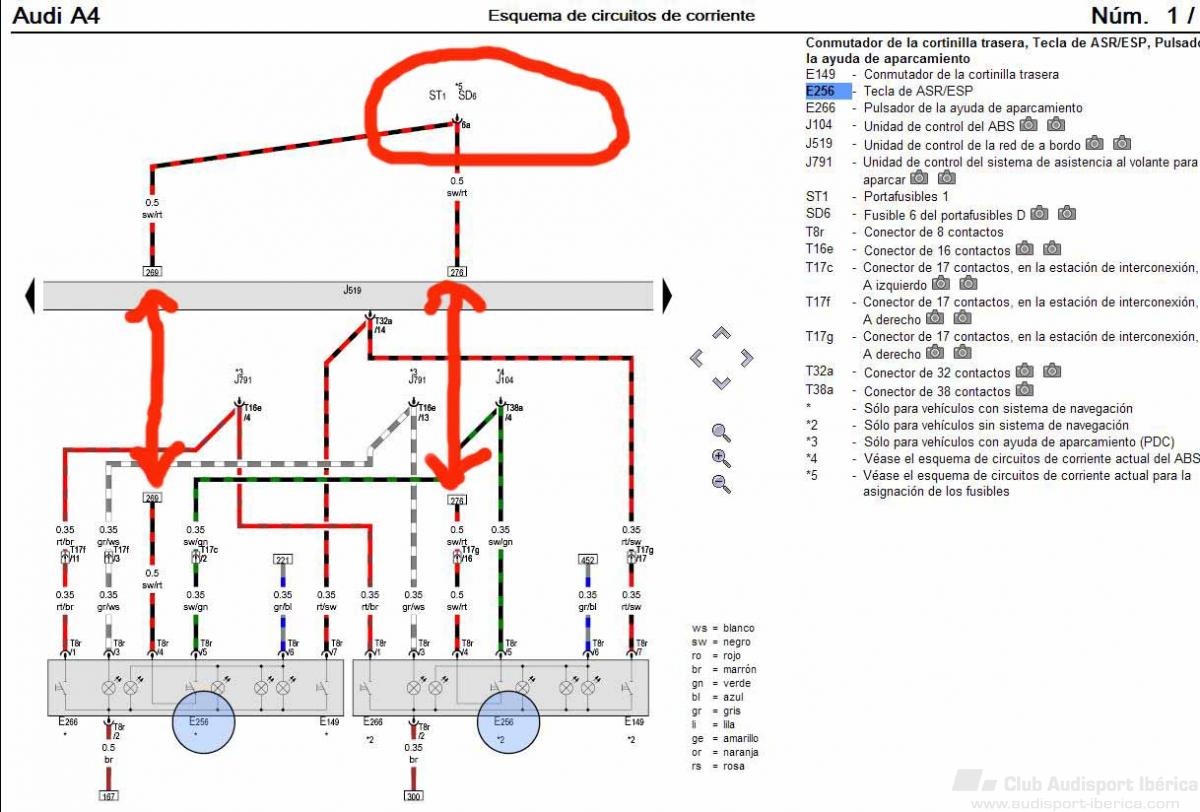

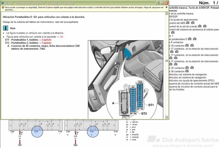

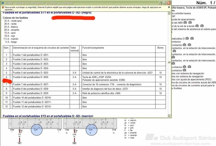

matraca Publicado 1 de Marzo del 2016 Denunciar Publicado 1 de Marzo del 2016 Buenas de nuevo, sigo con el mismo problema del botón del ESP que no funciona. He cambiado por otro botón que funciona bien pero una vez instalado en mi coche no funciona. Alguien sabe si el ESP tiene fusible? Me podríais decir dónde está? Desde Iphone 6S Plus 128gb lo vi pero ahora me acorde.... no se si lo localizaste......... pero por si.......esto es un b8 hasta el 2013, pero espero que te sirva ese es el fusible....suerte west Responder
matraca Publicado 1 de Marzo del 2016 Denunciar Publicado 1 de Marzo del 2016 me pierdo esto es la ficha? Responder
matraca Publicado 1 de Marzo del 2016 Denunciar Publicado 1 de Marzo del 2016 si no es....yo revisaría eso Responder

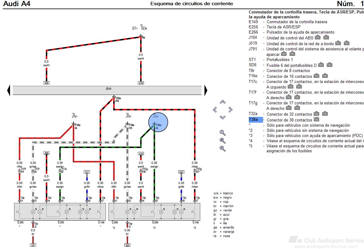

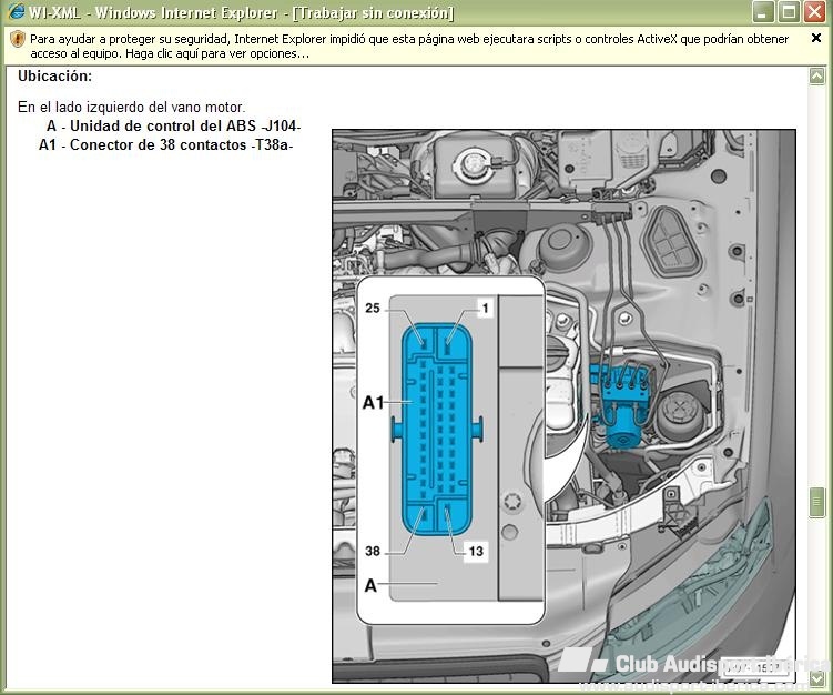

Tineo Publicado 1 de Marzo del 2016 Denunciar Publicado 1 de Marzo del 2016 Yo creo que no es problema de fusible, sino tendrías luz en el cuadro y chillaria en el log de vagcom Tiene pinta de un fallo de continuidad en el cierre del circuito que aparece en el esquema, Comprueba que ese pin numero 4 no esté cruzado y echa spray limpia contactos en ese conector t38a del abs, Responder
Dr. West Publicado 1 de Marzo del 2016 Autor Denunciar Publicado 1 de Marzo del 2016 Bueno solucionado, era el puñetero fusible. Aunque paradójicamente el botón del ESP se iluminaba con el fusible defectuoso. Muchísimas gracias matraca!!! [emoji1360][emoji111]️[emoji1362] Desde Iphone 6S Plus 128gb Responder
