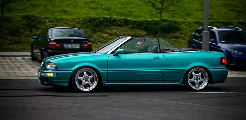

moreno100 Publicado 1 de Enero del 2016 Denunciar Publicado 1 de Enero del 2016 (editado) Esta muy bien. El mío está así: Enviado desde mi GT-I9060I Editado 1 de Enero del 2016 por moreno100 Responder
nitro69 Publicado 1 de Enero del 2016 Denunciar Publicado 1 de Enero del 2016 Me soprende que los puristas no te hayan crucificado por montar una llantas tan "tuneras" y tan guapas en tu coupé??? Te mereces la hoguera!!! Yo opino que unas bbs quedarían muchísimo mejor que cualquier llanta que pueda ofrecer audi en esa época. No hay nada mas bonito que tunear tu coche a tu gusto. Yo en mi 100 cambie por completo la suspensión por una deportiva y el coche cambio radicalmente (a mucho mejor y el que lo ha probado puede dar fe de ello). No me dio tiempo proceder a mas cambio por falta de liquidez y porque el coche acabo estrellándose contra un quita miedo (cosas que pasan). Hace 3 días lo volvíamos a mencionar con mi socio Johnny. Aún lo hecho mucho de menos pero c'est la vie. Poco importa tu edad para querer personalizar el coche. Yo tengo 46 años y estoy personalizando mi coche actual y me da igual de lo que piensen los demás. Está claro que mis gustos han cambiado con la edad pero no las ganas de dejar las cosas al estilo nitros69. Responder

SrAngrymonkey Publicado 5 de Enero del 2016 Denunciar Publicado 5 de Enero del 2016 Unas llantas del RS2 quedan bien en los 80/90 Responder
antmorgil Publicado 5 de Enero del 2016 Autor Denunciar Publicado 5 de Enero del 2016 Gracias por la información sobre el perfil. Yo pensaba que sería igual, pues se baja la altura del neumático pero se sube la de la llanta ¿? ¿Es equivalente? lo digo por el tema ITV. También creo que se debe mirar la oferta de neumáticos, ya que hay medidas que debido a su poca demanda están por las nubes. Las llantas del RS2 en principio no me valen, tienen 5 agujeros. Saludos Responder
