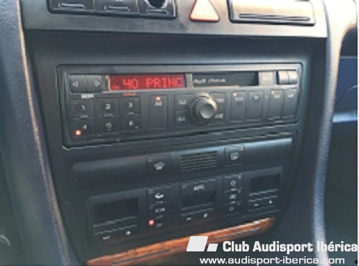

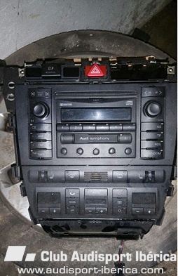

Puche1979 Publicado 23 de Diciembre del 2015 Denunciar Publicado 23 de Diciembre del 2015 en mi audi a6 del 98 tengo el clima el cenicero y una radio usb pioneer de 1 din,e visto en muchos audis a6 que suelen llevar una tapita de color madera que tapa la radio pero en el mio llevo un marco embellecedor negro que tapa todo justo hasta donde empieza el botón warning..supongo será comprado por internet o algo asi porque donde llevaría la tapita hace una curvita hasta justo donde empieza el warning,posavasos etc... mi pregunta es ya que me gusta mas la estética de lo original mas que radios usb etc me puedo poner este modulo de la foto 2 din en mi coche?el chico me vende todo lo de la foto que es la radio 2 din,el clima y el cenicero y el armario completo es de un audi a6 avant del 2002 yo creo que si podre ponerlo verdad?teniendo todo el armario y su clima etc..ya e leído que me quedare sin hueco debajo del cenicero pero no me importa jeje... Responder

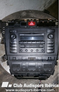

Puche1979 Publicado 23 de Diciembre del 2015 Autor Denunciar Publicado 23 de Diciembre del 2015 se me olvidaba me deja todo en 90ers todo lo de la foto el clima la radio y el armario que esta todo enganchado... Responder
guerrillero1975 Publicado 23 de Diciembre del 2015 Denunciar Publicado 23 de Diciembre del 2015 Efectivamente teniendo el mueble lo puedes cambiar! Y el precio es bueno[emoji106] Veo que lleva también los reguladores de asientos calefactados Salva Responder
dhan67 Publicado 23 de Diciembre del 2015 Denunciar Publicado 23 de Diciembre del 2015 Si tienes el emblecedor donde tenia que ser la tapita creo que llevas ya el mueble 2 din por lo cual solo necesitas comprar la radio 2 din y no todo el mueble. Antes de comprar todo mejor pon una foto de tu mueble que llevas ahora. Asi nos aclaramos mejor Responder

jafv Publicado 25 de Diciembre del 2015 Denunciar Publicado 25 de Diciembre del 2015 Sin haber puesto una foto de lo que tienes no te podemos aconsejar. Si te vende todo lo de la foto por 90€ y te convence la radio, pillalo, que suele ser mas complicado encontrar el módulo de clima 2DIN aparte y no te digo ya el cenicero (que parece una tontería). Montarlo no es complicado pero tienes que empezar desde la parte trasera, desmontado el conjunto trasero con aireadores traseros y el tornllo de detras (3 si llevas reposabrazos), y de ahí seguir hacia adelante, soltando el tornillos que está debajo de la mini bandeja al lado del freno de mano, y los dos que están quitando la tapa del cambio (esta por presión hacia arriba). Luego ya es quitar la radio y sus tornillos y seguir hacia abajo. Responder
Puche1979 Publicado 25 de Diciembre del 2015 Autor Denunciar Publicado 25 de Diciembre del 2015 este es mi interior como veis no llevo la tapita que tapa la radio si no un embellecedor que tampoco queda mal jeje... Responder
dhan67 Publicado 25 de Diciembre del 2015 Denunciar Publicado 25 de Diciembre del 2015 Es 1 din Tienes que comprar todo el mueble que has puesto mas arriba. Yo tambien lo tenia en seguimiento el mismo.Muy buen precio Responder
Puche1979 Publicado 26 de Diciembre del 2015 Autor Denunciar Publicado 26 de Diciembre del 2015 Vale!! Pues el lunes ya lo tengo y al lio jeje..la verdad que es buen precio el armario la radio y clima y cenicero,una pregunta yo tengo el cenicero de madera no me vale el mio? Son diferentes el de 1 din a el de 2 din? Y otra pregunta me hara falta un embellecedor o encaja en la consola central? Yo ahora llevo embellecedor que rodea el clima etc... Responder
jafv Publicado 27 de Diciembre del 2015 Denunciar Publicado 27 de Diciembre del 2015 Segun la foto que has puesto al principio, te faltará el embellecedor del cenicero, nada mas, el clima y la radio llevan sus embellecedores que llegan hasta los laterales del mueble. Y sí, son muy diferentes los ceniceros de 1 din al de 2 din, no te vale la carcasa embellecedora exterior ni el propio cenicero. La tapa del warning y demas botones si es la misma. Responder
Puche1979 Publicado 27 de Diciembre del 2015 Autor Denunciar Publicado 27 de Diciembre del 2015 Muchas gracias por aclararmelo jafv entonces tengo que comprarme en la audi el embellecedor de cenicero? No sera muy caro verdad? Y hay distintos colores? Responder
jafv Publicado 27 de Diciembre del 2015 Denunciar Publicado 27 de Diciembre del 2015 (editado) Barato no es precisamente, el embellecedor negro para doble din son 27,42€ con IVA, descuentos que puedas conseguir aparte. La ref es 4B0857967H 6PS, el 6PS indica el color, 6PS es negro soul, 3Zq es azul marino, etc. Los que son imitación madera están a partir de los 70€, solo el embellecedor. Editado 27 de Diciembre del 2015 por jafv Responder
