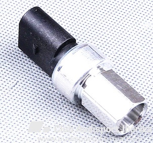

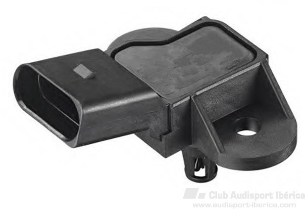

A3130 Publicado 13 de Enero del 2016 Autor Denunciar Publicado 13 de Enero del 2016 Hola compi, Seria alguno de estos dos sensores?? Saludos Responder
ximo@6 Publicado 19 de Enero del 2016 Denunciar Publicado 19 de Enero del 2016 buenas no lo se, pero según elsa se puede ver que esta en el radiador del aire acondicionado, lo que llamamos condesador si te digo una cosa u otra te engaño, pero si te asomas tu por la parrilla y por arriba lo ves, lleva cables que van al radiador, nada mas que lleva uno o sea que no creo que sea muy difícil dudar, pero plástico para un circuito a presión no creo que sea Responder
