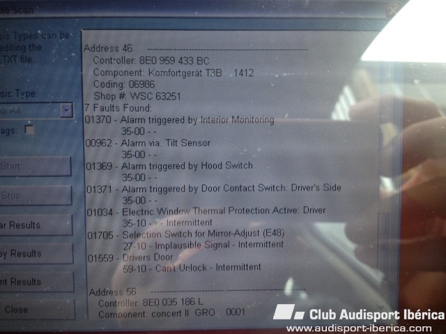

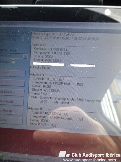

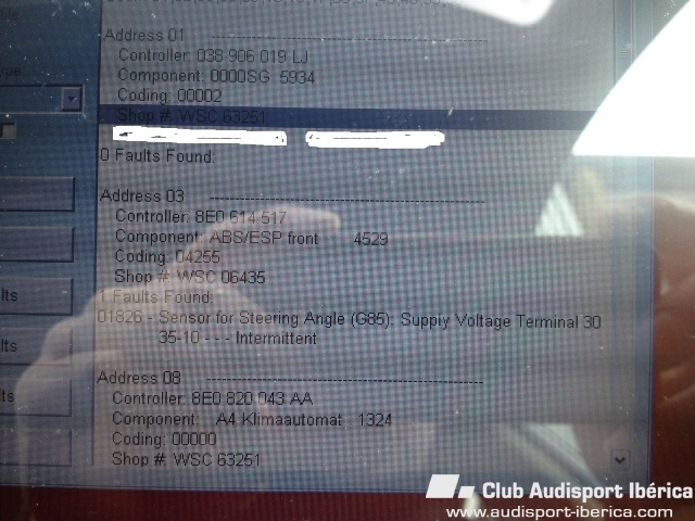

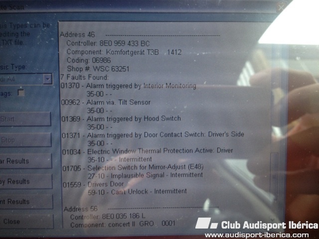

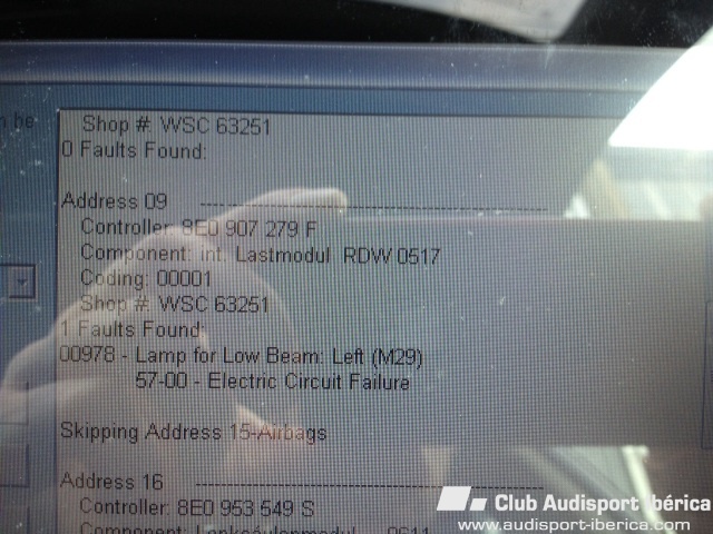

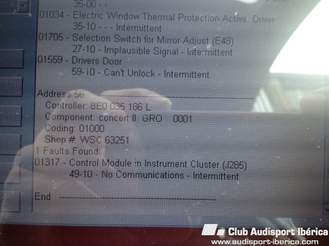

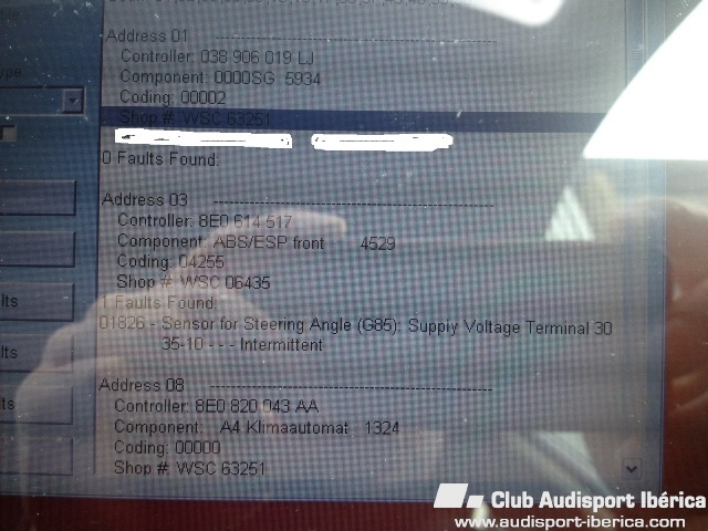

A4yai Publicado 28 de Diciembre del 2015 Denunciar Publicado 28 de Diciembre del 2015 Buenos días, pues como he puesto en el titulo, este fin de semana le he enchufado a mi a4 avant 1.9 tdi el cable para saber si mi smls era compatible o no para el tema de instalarle el tempomat. Lamentablemente acaba en S, y tal y como pone en el manual que hay en el foro, no lo es. El caso es que al hacer el autoscan aparecieron unos cuantos errores, os pongo fotos de ellos para ver si me podéis decir que significan y si tienen importancia o no. Os adjunto fotos, gracias. Responder

Carlisu84 Publicado 28 de Diciembre del 2015 Denunciar Publicado 28 de Diciembre del 2015 (editado) Borra los fallos y hazle de nuevo el scan. Creo que no tienes ningún fallo, parecen todos esporadicos Desde mi CPD Editado 28 de Diciembre del 2015 por Carlisu84 Responder
A4yai Publicado 28 de Diciembre del 2015 Autor Denunciar Publicado 28 de Diciembre del 2015 Perdona mi ignorancia, como se borran? el cable es de mi hermano y el otro día fue la primera vez que vi el programa "in situ" Por que crees que son esporádicos? Decir también, que a veces cuando le doy al contacto me marca fallo de luces, creo que dice la de cruce delantera izquierda, y me he bajado del coche, he comprobado y están todas bien. Y una cosilla que me mosquea es que el jueves pasado me cambiaron las pastillas delanteras y el coche no me había avisado de ello, sólo hace 2 semanas que lo tengo, es posible que le haya avisado a su anterior dueño y que lo haya borrado él? o tendría que aparecer siempre que le des al contacto? Mi mecánico me comenta que tal y como estaban las pastillas me tendría que haber avisado (me enseñó un cable que estaba partido en las pastillas viejas y me dijo que en cuanto ese cable esta partido te avisa). Responder
Serjio Publicado 29 de Diciembre del 2015 Denunciar Publicado 29 de Diciembre del 2015 Para borrar los fallos has de entrar módulo por módulo y en el borrarlos. Muchos son fallos intermitentes, con lo cual, posiblemente no te salten, pero haz como dice Carlisu84, bórralos y a ver qué marca, si puedes, los borras andas un rato con él y vuelves a pasarlo. Por cierto, cuando pases el vag com, te recomiendo que le des a copiar los errores y los metas en un word o en el bloc de notas y luego nos lo copies, ya que nos facilitas la lectura. Un saludo Responder
Carlisu84 Publicado 29 de Diciembre del 2015 Denunciar Publicado 29 de Diciembre del 2015 (editado) Perdona mi ignorancia, como se borran? el cable es de mi hermano y el otro día fue la primera vez que vi el programa "in situ" Por que crees que son esporádicos? Decir también, que a veces cuando le doy al contacto me marca fallo de luces, creo que dice la de cruce delantera izquierda, y me he bajado del coche, he comprobado y están todas bien. Y una cosilla que me mosquea es que el jueves pasado me cambiaron las pastillas delanteras y el coche no me había avisado de ello, sólo hace 2 semanas que lo tengo, es posible que le haya avisado a su anterior dueño y que lo haya borrado él? o tendría que aparecer siempre que le des al contacto? Mi mecánico me comenta que tal y como estaban las pastillas me tendría que haber avisado (me enseñó un cable que estaba partido en las pastillas viejas y me dijo que en cuanto ese cable esta partido te avisa). la bombilla cambiala seguramente este a punto de fastidiarse, sino sera un problema de masas. Con el tema de las pastillas, es posible que anulasen el avisador en la propia rueda, ya que resulta un incordio que te avise cuando todavia le faltan muchos km. Editado 29 de Diciembre del 2015 por Carlisu84 Responder
A4yai Publicado 29 de Diciembre del 2015 Autor Denunciar Publicado 29 de Diciembre del 2015 Muchas gracias a todos por las respuestas. Haré lo que me decís, a ver si soy capaz de borrar todos los errores, me doy una vuelta y lo vuelvo a pasar. Con respecto a las pastillas, lo comprobaré cuando las que acabo de poner vayan acabándose, es posible que el anterior dueño haya hecho eso porque tengo entendido que te avisa cuando todavía les queda mucha vida útil. Además siempre es mejor venderlo sin que salga ese aviso, así el futuro comprador, en este caso yo, no te comenta nada al no saberlo. Una cosilla, puedo coger prestado el cable de mi hermano y usarlo yo? quiero decir, instalando la misma versión de vag com en mi portátil, puedo hacer uso del cable sin problemas no? bueno, sin 0% de problemas seguro que no porque yo tengo un macbook y tendré que instalar virtualbox tengo entendido. Responder
Serjio Publicado 29 de Diciembre del 2015 Denunciar Publicado 29 de Diciembre del 2015 Muchas gracias a todos por las respuestas. Haré lo que me decís, a ver si soy capaz de borrar todos los errores, me doy una vuelta y lo vuelvo a pasar. Con respecto a las pastillas, lo comprobaré cuando las que acabo de poner vayan acabándose, es posible que el anterior dueño haya hecho eso porque tengo entendido que te avisa cuando todavía les queda mucha vida útil. Además siempre es mejor venderlo sin que salga ese aviso, así el futuro comprador, en este caso yo, no te comenta nada al no saberlo. Una cosilla, puedo coger prestado el cable de mi hermano y usarlo yo? quiero decir, instalando la misma versión de vag com en mi portátil, puedo hacer uso del cable sin problemas no? bueno, sin 0% de problemas seguro que no porque yo tengo un macbook y tendré que instalar virtualbox tengo entendido. El sensor de las pastillas al final es, digamos una chapita que cuando toca el disco hace contacto y salta, pero si se corta el cable también salta. Lo del vag com lo puedes hacer, pero como dices tendrías que crearte el escritorio virtual, pero seguro que Carlisu te lo explica mejor ya que si no me equivoca el lo pasa con Mac Responder
