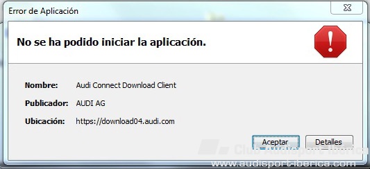

guanterarefrigerada Publicado 29 de Diciembre del 2015 Denunciar Publicado 29 de Diciembre del 2015 Pues eso, estoy tratando de actualizar los POIS de radares en el navegador, pero me encuentro que al descargar el programa Java para ejecutar en el ordenador... no descarga nada. ¿Os pasa esto a vosotros también? Responder
guanterarefrigerada Publicado 29 de Diciembre del 2015 Autor Denunciar Publicado 29 de Diciembre del 2015 Esto es lo que me aparece: Responder
eklalj Publicado 30 de Diciembre del 2015 Denunciar Publicado 30 de Diciembre del 2015 (editado) Yo lo he hecho al menos en tres ocasiones, y no he tenido ningún problema. Utilizo Mac, con lo cual puede que haya diferencias. Pero por el mensaje, parece como si no tuvieras bien instalado Java en tu ordenador, y después de ejecutar la descarga e intentar ejecutar la aplicación, esta no puede arrancar. Para descargarte java, puedes ir a http://java.com/es/ En esa misma página tienes un enlace que pone: "¿Tengo Java?" Con el podrás verificar si lo tienes instalado y funcional. Y ... si no hay manera y quieres que genere un nuevo contenido con los radares actualizados, me presto a crearlo y pasártelo por el medio que consideres para que lo copies en el directorio raíz de tu SD y lo instales ... P.D.: Por cierto, en el Mac, el fichero java lo descarga en un directorio temporal del sistema que está bastante escondido; por lo que si en Windows hace lo mismo puede que creas que no ha bajado nada, pero en realidad si que lo ha hecho y lo que pasa es que no lo has encontrado (es una suposición) ... Editado 30 de Diciembre del 2015 por eklalj Responder

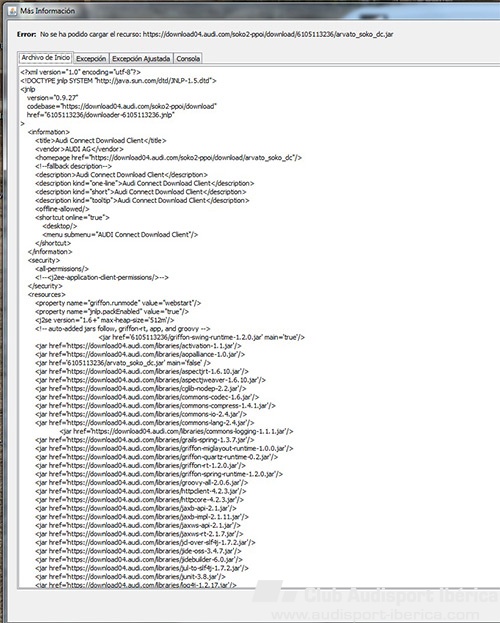

JuanLUX Publicado 30 de Diciembre del 2015 Denunciar Publicado 30 de Diciembre del 2015 No deberías de tener problema alguno en este tema. Probablemente el error se deba a que tienes bloqueado por seguridad la ejecución de algunos programas java o bien a la compatibilidad del Runtime de Java que tienes instalado. Por favor, pulsa el botón de detalles que te sale en el cuadro de diálogo y pon aquí un pantallazo del mismo. Responder
guanterarefrigerada Publicado 30 de Diciembre del 2015 Autor Denunciar Publicado 30 de Diciembre del 2015 El Java en teoría lo tengo actualizado a lo último (no dejaba funcionar el programa si no se actualizaba antes, y en teoría, lo tengo todo permitido, de hecho, en un par de ocasiones ha logrado funcionar y descargar la carpeta y el fichero .txt... pero al meterlo en el coche, sorpresa... todo estaba vacío... no había descargado nada, pero sí creado la carpeta y texto como si todo funcionara OK. Encima, me ha machacado a cero los radares que ya tenia introducidos en el navegador con esta nueva lista de pois... que al estar vacía, te lo actualiza a cero. Un problema, ya que si quiero moverme esta Navidad por carretera, voy a ciegas con radares y sitios de interés personalizados. Para mi, que no emite Audi... pero lo mio que no valga como opinión técnica. Mil millones de gracias por vuestra ayuda. Os cuelgo los detalles del error en dos imágenes: Responder
guanterarefrigerada Publicado 30 de Diciembre del 2015 Autor Denunciar Publicado 30 de Diciembre del 2015 La segunda captura: Responder
