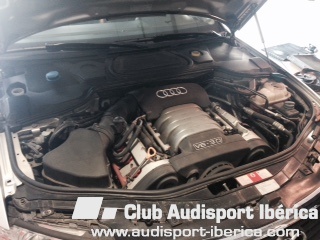

El tema es que en el taller de un conocido hemos detectado que suena burbujeo dentro del vaso del refrigerante cuando paras el coche, parece que la bomba va bien y hemos preguntado por el termostato en la audi y dicen que es eléctrico y que es muy difícil que sea eso, no me gustaría que fuera un problema con la culata y estuviera metiendo una fuga al refrigerante, alguno ha tenido este problema con un modelo similar.
