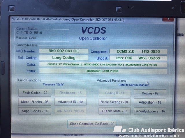

fuerapistas Publicado 10 de Marzo del 2017 Denunciar Publicado 10 de Marzo del 2017 Hola,Estoy haciendo codificaciones en mi facelit del 2013 con MMI3g+ Ya he conseguido poner la luz ambientalInvertir start/stopespejo derecho marcha atrásA ver si este finde hago el VIMPero me surgen 1 problema con uno y una duda con otro.Al intentar desactivar apagado motor al abrir puerta, según las instrucciones se entra en el módulo 46 y cambiar la codificación del último byte, que es 0F por 00, pero según muestro en la foto, yo entro en el módulo 46 y no se donde tengo que para ver los byte También al intentar activar el nivel de bateria, en el canal 39 que donde hay que hacer la codificación me aparece Not Available Otra cosa que me ocurre, al activar soltar freno de mano sin cinturón, es que al ir al acceso de seguridad, y poner el código del manual: 25194 me da error y no lo acepta. Y por último una pregunta más, la velocidad en el MMI como se muestra en pantalla, en la parte de abajo del MMI en pequeño o como, es por si merece la pena ponerlo. Gracias y un saludo, Responder

A4b8 Publicado 14 de Marzo del 2017 Denunciar Publicado 14 de Marzo del 2017 No se que activación es esa de la foto que haz puesto, en el pdf del vagcom no la encuentro, pero si no te he entendido mal, una vez que entres en el módulo 46 como indicas, creo que tienes que entrar en alguno de la foto que pusiste, y ahí es donde podrás cambiar los bites, vuelve a leer de donde viste esa modificación, por que creo que te falta un paso antes de los bites. Suerte. Saludos... Responder
fuerapistas Publicado 14 de Marzo del 2017 Denunciar Publicado 14 de Marzo del 2017 Esa codificación en un hilo que ponían códigos para fecelit, es para que no se apague el motor cuando abres la puerta. Voy a revisarlo, pero no había ningún paso intermedio, de ahí mi pregunta. Volveré a buscarlo de nuevo. Enviado desde mi iPhone utilizando Tapatalk Responder
