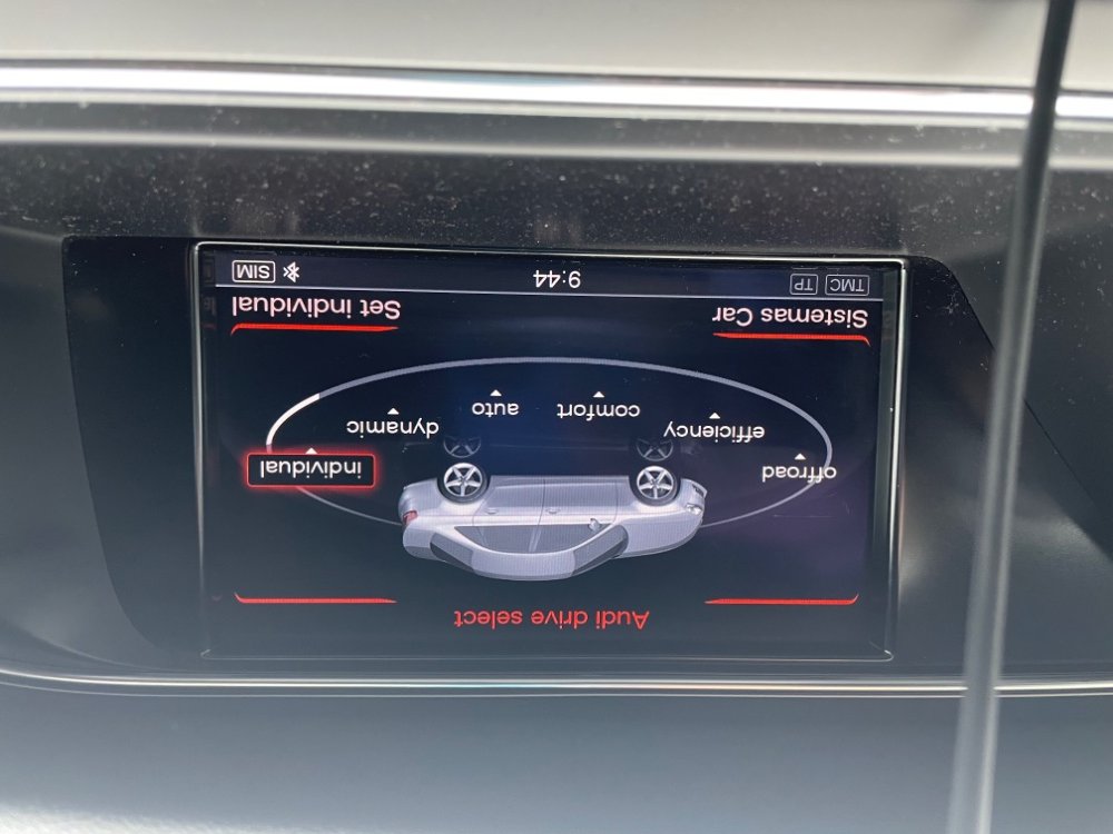

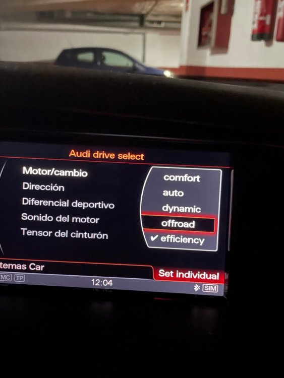

vicente1978 Publicado 23 de Diciembre del 2021 Denunciar Publicado 23 de Diciembre del 2021 En 4/10/2017 a las 0:19, A4b8 dijo: Ni se activa, ni se desactiva el ADS, son cuatro modos diferentes que puedes llevar el coche, Eficiente, Normal, Auto y Dinámico, ahora tengo dudas si son cuatro, tengo dudas con el Normal, bueno, y cada uno de ellos están configurados de fabrica, a no ser que lleves el MMI con la función de poder hacer los cambios manual, es decir, puedes hacer cada cambio manual, motor, dirección, suspensión si la llevas, el ADS solo es un botón en el cual conmutas los modos, si no llevaras botón el coche iría en alguna de esos modos, es lo que yo pienso, también puedo estar equivocado. Creo que me estoy liando, en el MMI si llevas navegador o algo más, no se exactamente cual es, ya llevas todos esos modos y solo es ir cambiando con la consola o botón central. Saludos... Comentarte que tngo un s4 facelift d 2013 y puedes activar en l MMI hasta 6 modos de conducción. Individual, confort, effiency, dynamic y offroad. Tienes que entrar en l modulo 9 y canales 66 y 70. En l foro están l pasos a seguir. Responder
vicente1978 Publicado 25 de Diciembre del 2021 Denunciar Publicado 25 de Diciembre del 2021 En 23/12/2021 a las 11:59, vicente1978 dijo: Comentarte que tngo un s4 facelift d 2013 y puedes activar en l MMI hasta 6 modos de conducción. Individual, confort, effiency, dynamic y offroad. Tienes que entrar en l modulo 9 y canales 66 y 70. En l foro están l pasos a seguir. Quiero añadir que en ciertos modelos más modernos se puede regular o modificar el haz de luz de curva o el comportamiento de los faros.esto es una activación que he hecho pero he tenido que deshacer ya que me aparecía ese error ya que mi vehículo no dispone de esta codificación. Entramos en 09 central electric/ byte 8/ activamos bit 6, aceptamos y nos saldrá en los modos de conducción luz de curva y dentro de ella los modos de conducción. Para el que disponga de ese extra ya tiene otra cosita más. Responder
