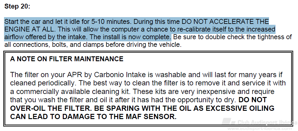

quattro x quattro Publicado 14 de Febrero del 2016 Denunciar Publicado 14 de Febrero del 2016 Mirad lo que indican las instrucciones del kit carbonio Alguien puede confirmar si es cierto que la centralita re-calibra con el nuevo caudal? Responder
Necc Publicado 14 de Febrero del 2016 Denunciar Publicado 14 de Febrero del 2016 Gracias por las fotos. Al fin te decidiste. Para sacarle partido, hazle una repro ;-) Lo de la centralita es cierto, pero se va adaptando sola al caudal e incluso a la forma de conducir...son las llamadas ECUs inteligentes. Responder
blascoc Publicado 14 de Febrero del 2016 Denunciar Publicado 14 de Febrero del 2016 Esos filtros no hay que lavarlos y darlos con aceite despues? Responder
Necc Publicado 14 de Febrero del 2016 Denunciar Publicado 14 de Febrero del 2016 Ese en concreto sí. Responder
