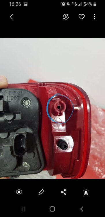

Cetano Publicado 14 de Diciembre del 2020 Denunciar Publicado 14 de Diciembre del 2020 Buenas, a ver si alguien sabe como poner los pilotos traseros americanos ya que el otro día al desmontar mi foco trasero, de un A4 b8, con luces traseras halógenas, vi que tiene agujero pequeño, que supongo será dónde poner las luces laterales americanas. Alguien las ha puesto, que tipo de bombillas son, como instalar y si es posible...ya que no se si el foco trasero es tipo al americano y simplemente no lleva la luz. En Audi les saldrá en el Etka? Muchas gracias Responder
