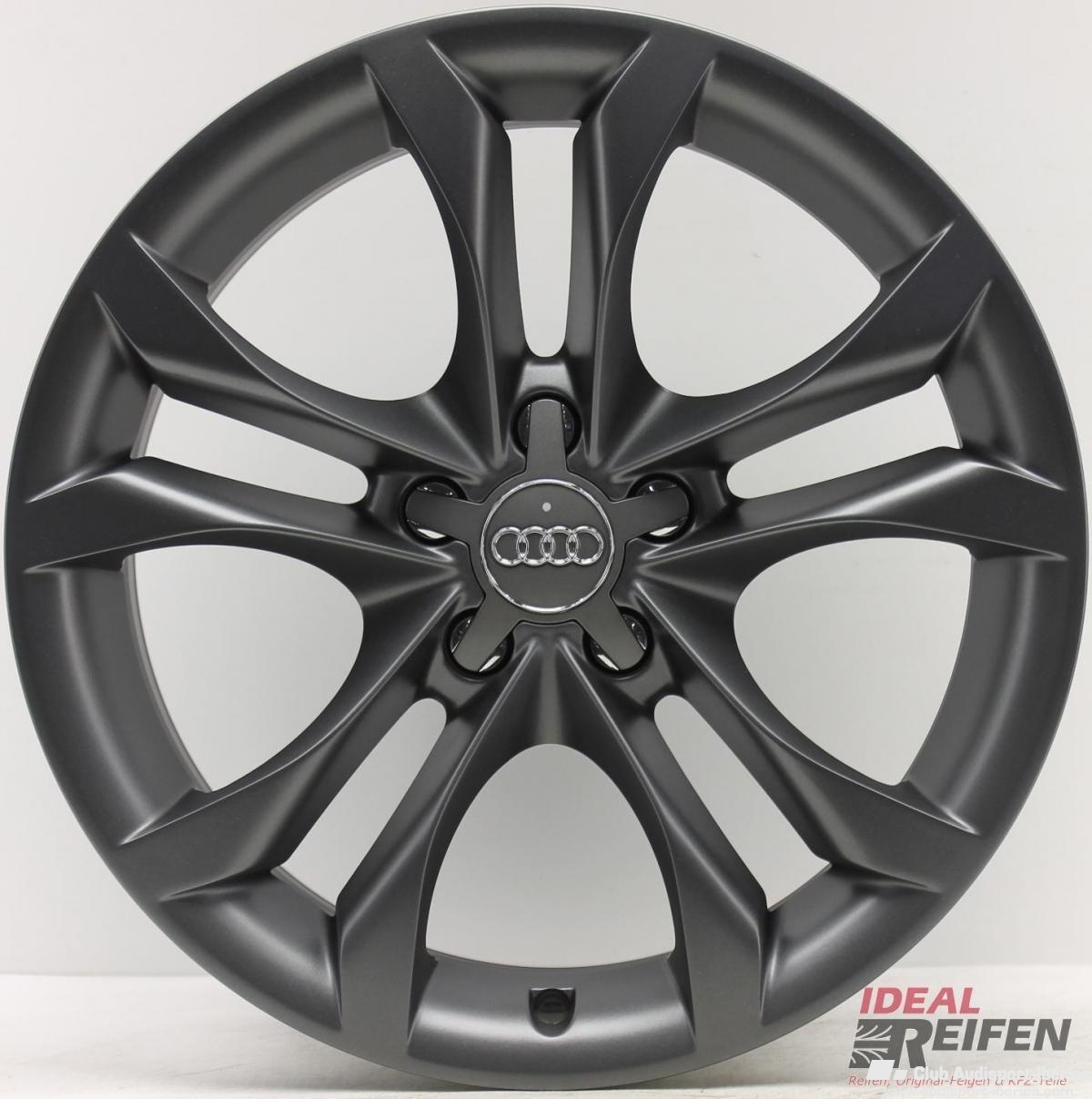

asanchezb Publicado 4 de Enero del 2016 Denunciar Publicado 4 de Enero del 2016 Yo estoy dándole vueltas y estoy pensado en cambiar a otro modelo de llantas en 18 y cambiar un poco, cuando gaste los neumaticos. Por darle un cambio de "look" al coche. Tengo en mente estas: Mi coche es gris cuarzo metalizado, no se si quedaran bien, y igual sera mejor el color normal, también hay varias a la venta Son originales del A5 cabrio, 8j y ET 31, con lo que quedan unos 8 mm mas metidas que las de A5 normal (8,5j y ET 29) y no quedarían tan hacia a fuera. Imagino que con estos 8 mm no tendría problemas de posibles roces. Saludos. Responder
Emporio Publicado 4 de Enero del 2016 Denunciar Publicado 4 de Enero del 2016 hola Asanchezb, tienes el mismo color que yo, no habia visto es modelo de llantas, es la del S4 pero en antracita , la encuentro espectacular...yo pensava en las WSP italy giasone(replica de las rotor) en el mismo color, pero al ver esta llanta.......... !!! Responder

asanchezb Publicado 4 de Enero del 2016 Denunciar Publicado 4 de Enero del 2016 hola Asanchezb, tienes el mismo color que yo, no habia visto es modelo de llantas, es la del S4 pero en antracita , la encuentro espectacular...yo pensava en las WSP italy giasone(replica de las rotor) en el mismo color, pero al ver esta llanta.......... !!! Pues están a 700 €. Repintadas, pero da igual, por este precio yo compraría algo así antes de las WSP Responder
Emporio Publicado 4 de Enero del 2016 Denunciar Publicado 4 de Enero del 2016 y donde las has encontrado? por ebay!! Responder
asanchezb Publicado 4 de Enero del 2016 Denunciar Publicado 4 de Enero del 2016 y donde las has encontrado? por ebay!! Ahí las tienes http://www.ebay.es/itm/4-Original-Audi-A5-Carbio-8T-8T0601025A-8x18-ET31-Alufelgen-Titan-matt-30283-/391338272469?hash=item5b1d9426d5:g:L2sAAOSwp5JWZr3P Responder
