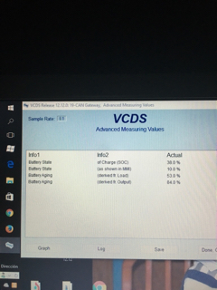

Ernest86 Publicado 9 de Enero del 2016 Autor Denunciar Publicado 9 de Enero del 2016 Apunta, socio: 19- Can Gateway Adv. Meas. Values En la lista que te saldrá a la derecha, marcas la línea 019-1, y en el cuadro de la izquierda te saldrá el porcentaje de carga actual. Saludosssss Muchas gracias compañero lo voy a intentar a ver que me sale. Ya lo he echo y el resultado es este: Responder
Ernest86 Publicado 9 de Enero del 2016 Autor Denunciar Publicado 9 de Enero del 2016 No se be bien en la foto..pone 38% y en el mmi me marca 10% Responder
