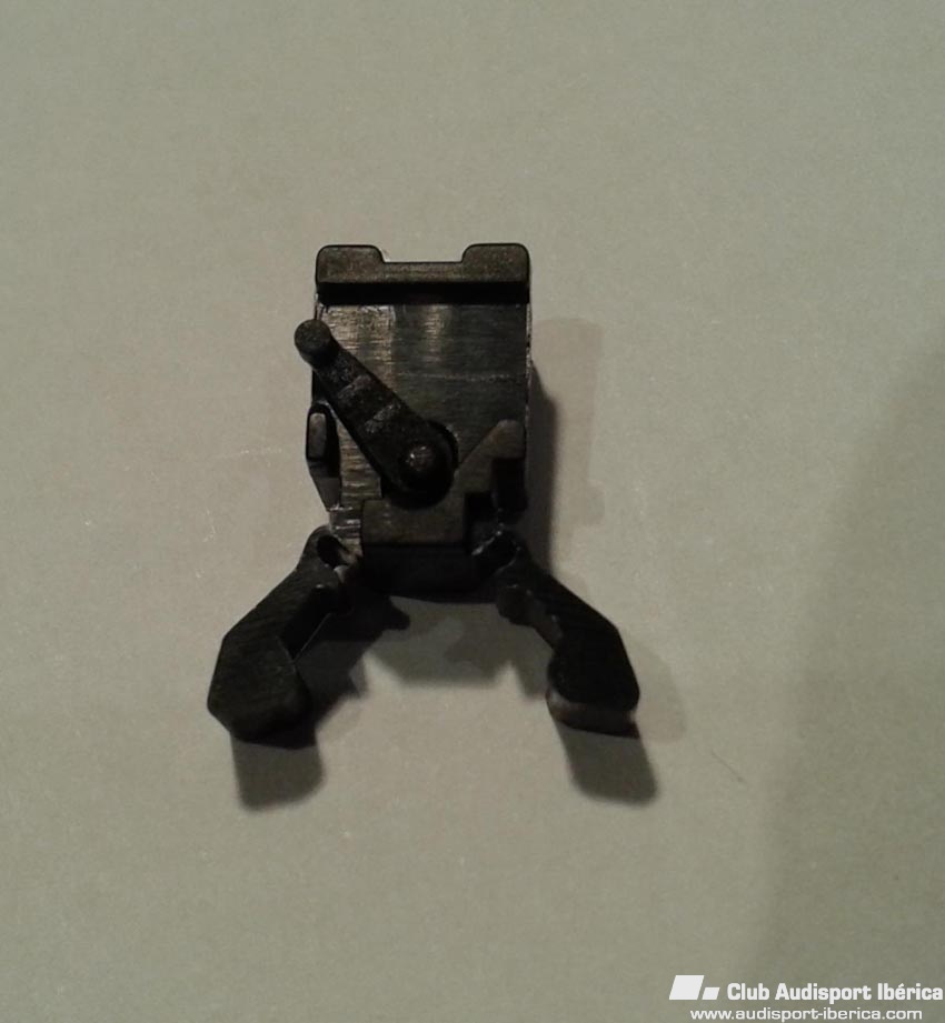

Apúntate esta ref:
4F0947117 SU COSTE 2,73 + IVA ( obligatorio pasar por conce, no la encontraras en ebay ni similar)
Es el muelle de retención del portagafas
seguramente se te habrá roto alguna pestaña de las dos que lleva, por eso no te ancla
lo localizaras desmontando la consola del techo, hay un tornillo torx por medio para el desmontaje de la consola, justo situado en el interior del propio portagafas
esta es la pieza a sustituir una vez desmontes la consola
As dicho....no me cierra ( no ancla) hubiera sido lo correcto, pero ya veras :good:
Un saludo y ya nos contaras.

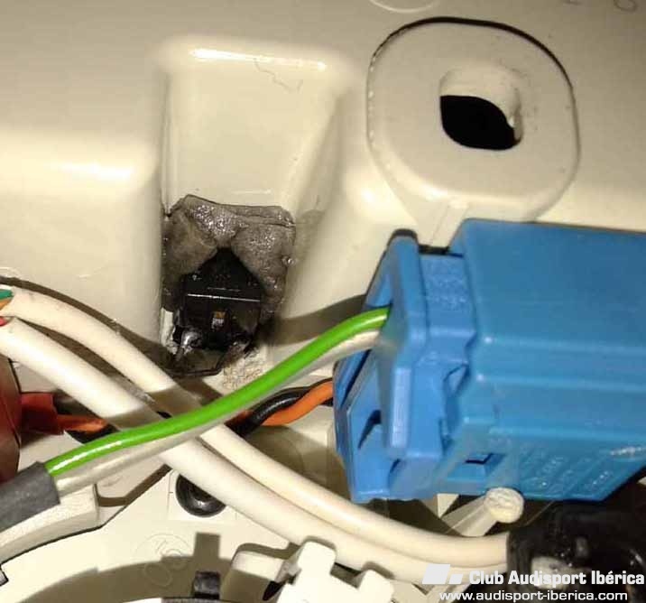

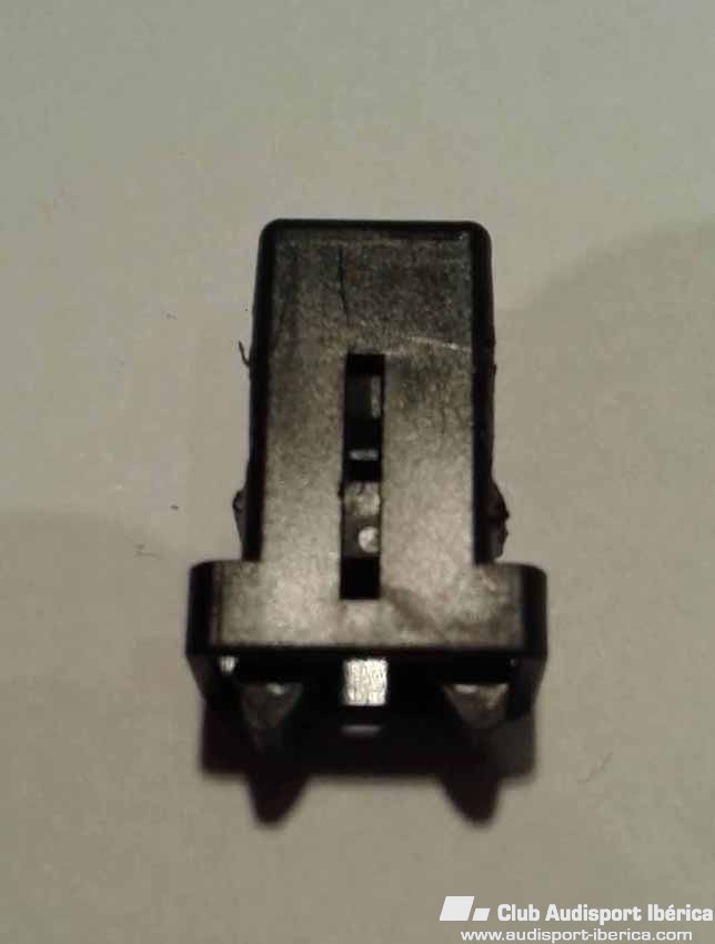

gracias amigo tenias razón era la clavija del plafón de luces techo la cambie comprada en concesionario y todo perfecto la reparación mas barata de mi vida 3,00 €
