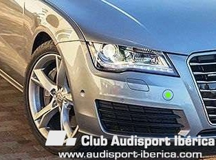

A3130 Publicado 2 de Enero del 2016 Denunciar Publicado 2 de Enero del 2016 (editado) Buenos dias amigos, Pues tengo algunas dudas en el A7 que compre y la verdad que la explicaciones del vendedor fueron minimas. Mas o menos intuyo algo pero me gustaria que me explicaran con seguridad para que sirven varias cosas y su funcionamiento. Tengo varias dudas y una de ellas es que no se para que es el sensor o radar que lleva en el parachoques delantero, es circular mas grande que los sensores de aparcamiento y solamente es uno en el lado derecho. Adjunto foto y lo marco con un punto en verde. El vehiculo trae el control de crucero, no se si tendra esto algo que ver. Saludos y feliz año nuevo Editado 2 de Enero del 2016 por A3130 Responder
TRITÓN A6 Publicado 2 de Enero del 2016 Denunciar Publicado 2 de Enero del 2016 hola, no estoy seguro ,pero creo que los radares en estos coches no tienen esa forma ni estan escondidos, se parecen mas al que utiliza el coche radar de la gc, no se para que servirá ese circulo, pero yo estaria casi seguro de que un radar no es. Responder
TXELU30 Publicado 2 de Enero del 2016 Denunciar Publicado 2 de Enero del 2016 Eso es la tapa q esconde el agujero donde va el gancho para remolcar el coche Enviado desde mi iPhone con Tapatalk Responder
A3130 Publicado 2 de Enero del 2016 Autor Denunciar Publicado 2 de Enero del 2016 Eso es la tapa q esconde el agujero donde va el gancho para remolcar el coche Enviado desde mi iPhone con Tapatalk OK, muchas gracias Pensaba que seria algun sensor para controlar las distancias con los vehiculos al poner la velocidad de crucero. Entonces para controlar las distancias que tipo de componente se usa?? Puede ser con la camara que va en el retrovisor central?? Saludos Responder
TXELU30 Publicado 2 de Enero del 2016 Denunciar Publicado 2 de Enero del 2016 El sensor q mide la distancia es el de la foto ( el ovalado) debajo del foco Enviado desde mi iPhone 6+ con Tapatalk Responder
