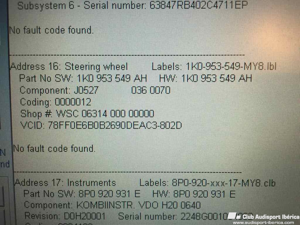

Tinerfeño Publicado 2 de Enero del 2016 Denunciar Publicado 2 de Enero del 2016 Hola tenia un volante sin multifuncion, S line 2008, puse uno igual pero con MF y me da error 31 al ponerle el código para activar la MF, mirando en vagcom tengo la smls 1K0 953 549 AH pero no se que anillo tengo ni que smls debo comprar, lo que si cambie fue el cable del airbag con los 3 pines de mas del MF y me fije que mi anillo tenia esos pines en el conector, alguna alma caritativa me ayuda algo? Responder
rikardorikardo Publicado 2 de Enero del 2016 Denunciar Publicado 2 de Enero del 2016 La centralita que llevas no es compatible con multifuncion. Tienes que cambiar la centralita pero no se cual seria la idónea. Responder

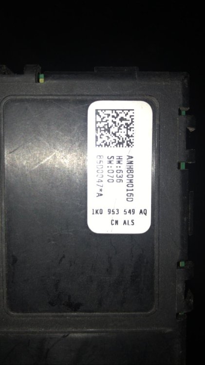

Tinerfeño Publicado 8 de Enero del 2016 Autor Denunciar Publicado 8 de Enero del 2016 Hola de nuevo, he puesto la que acaba en AQ y me enciende las luces del mf, me deja meter el codigo en coding son errores, pero no me va la bocina, luz airbag encendida y de direccion, el menu adaption me sale desactivado y en el canal 81 de means block no sale chasis, no se que hacera parte que la radio aun codigicandole que tengo mf no hace nada Responder

Tinerfeño Publicado 9 de Enero del 2016 Autor Denunciar Publicado 9 de Enero del 2016 Muchas gracias por tu respuesta, he estado indagando que anillo es compatible con el smls que acaba en AQ que es el que compre Responder
