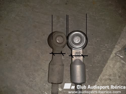

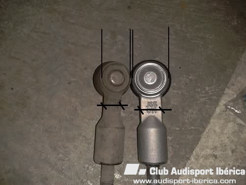

Athabasco Publicado 3 de Enero del 2016 Denunciar Publicado 3 de Enero del 2016 Lo dices en serio lo de Lemforder? No me digas que sabes la calidad de un producto por un video?. Mira yo hace algo mas de dos años que le tuve que cambiar corre que me cago las rotulas de dirección por que me di cuenta que tenian juego, me tenia que ir de viaje al dia siguiente y no me daba tiempo de poder pillar unas en oscaro. Total que me fui al recambista grande del barrio que las tenia, eso si a precio de oro, casi 70 €. el juego y resultaron ser de esa marca, yo ni flowers. Cuando las fui a cambiar ya me di cuenta de por que eran carillas, eran mas grandes y reforzadas, aqui puedes verlo que lo indique en el brico que hice al respecto. Ahi se detectan las diferencias de gruesos de ciertas partes. Despues con el tiempo me he enterado que esa marca es la que montan OEM audi, bmw y mercedes por ponerte 3 ejemplos de marcas. A ver cuando hay ciertas "quejas" de las cosas que pones es por que las afirmaciones que realizas algunas veces no se aguantan o los criterios de las mismas, su fundamento está un poco cogido con pinzas. Yo no me voy a poner a discutir si la cuna tiene juego o no por que no lo sé, pero cuenta que por aqui hay gente que es hasta ingeniero aeronautico y otros que llevan de mecanico 15 años y que lo que no arreglan en audi se lo llevan a él y algo sabrá del tema. Y despues hay ciertas cosas ya de sentido común y lo de los silemblocks de la cuna es una. Sin acritud, eh... Responder

Spool Publicado 3 de Enero del 2016 Denunciar Publicado 3 de Enero del 2016 Lo único que explique es que según el vídeo de los Lenforder y unos Meyle, que el silemblokc de los Meyle tiene mas cuerpo y resistencia que unos OEM, por mucho que sea calidad Original, esta demostrado que no siempre lo Original es lo que mejor aguanta, solo hay que ver que al final todos acaban montando Meyle, no me interpretéis mal, por que todos hacemos lo mismo, dar una opinión en base a lo que vemos y no por eso lo catalogamos como, afirmación falsa ni mucho menos para tratar de dejar mal a esa persona.Tu lo has dicho, segun el video. Has visto que otro compañero te ha puesto una foto y los ha tenido en la mano. Nos fiamos del video o del compañero? A mi lemforder no me da de comer, ni nada relacionado con la automocion. Pero si veo que unos tienen mejor aspecto que otros, que un compañero los ha tenido en la mano y lo ha corroborado y que encima llevan 16 años puestos en mi coche sin dar problemas tengo que dar por hecho que son mejores. El dia de mañana aunque me los pueda permitir seguramente pondre algo mas economico porque no creo que el coche me dure otros 16 años pero sere totalmente consciente que montare algo de peor calidad. Tus palabras son muy dificiles de interpretar de forma correcta porque en unos posts dices una cosa y en otros la contraria segun te viene el viento. Como te dije antes, para afirmar hay que conocer muy bien de lo que hablas, no a la ligera como acostumbras. En tu post de preparacion no me veras llevarte la contraria, es tu post y tu coche y tu decides, pero no lies a los demas. Enviado desde mi LG-H815 mediante Tapatalk Responder
