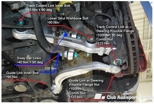

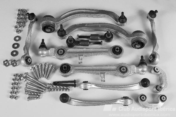

Athabasco Publicado 10 de Enero del 2016 Denunciar Publicado 10 de Enero del 2016 Acerca de las rótulas......arrojo una cuestion: Estas también se deben dar el apriete final en posición de trabajo? O ese detalle sólo afecta a los silentblocks? Que opináis? Saludos Enviado con Tapatalk Par de apriete deben tener, posición no creo por que son rotulas y tienen un juego considerable. Cuelgo un par de fotos de un pdf que ne encontré el otro dia por el pc de un brico del cambio de brazos hecho por una empresa de tuning y que puede servir a quien le interese hacer el cambio personalmente. Si alguien necesita el pdf que me lo pida por MP, a pesar de estar en ingles tiene buenas fotos y es bastante entendible, no lo pongo por aqui porque pesa mas de 5 megas. S2 Responder
sata Publicado 10 de Enero del 2016 Autor Denunciar Publicado 10 de Enero del 2016 Yo también pienso que a las rótulas no es necesario dar el apriete en posición trabajo pero no estoy seguro de ello. Hablando de aprietes, veo que en la segunda imagen falta el par del acoplamiento (la pieza en forma de U) con la biela portante y buscandolo en ELSA también me ha parecido ver que están confundidos en el apriete del superior e inferior del acoplamiento. Con tu permiso, añado la imagen con lo que yo he interpretado en el ELSAWIN: Saludos. Responder
GoNzCiD Publicado 11 de Enero del 2016 Denunciar Publicado 11 de Enero del 2016 Como decis, las cosas que necesitan de apriete final en posicion de trabajo son aquellas que veas que cuando la suspension se comprima eso conlleve un movimiento o soporte a torsion o similares, las rotulas giran en su propio eje... Esas fotos son de los tutoriales de ECS, verdad? y la foto creo que es de un S4. Responder

Athabasco Publicado 12 de Enero del 2016 Denunciar Publicado 12 de Enero del 2016 Como decis, las cosas que necesitan de apriete final en posicion de trabajo son aquellas que veas que cuando la suspension se comprima eso conlleve un movimiento o soporte a torsion o similares, las rotulas giran en su propio eje... Esas fotos son de los tutoriales de ECS, verdad? y la foto creo que es de un S4. Efectiviwonder.... lo tengo en el pc vete a saber cuanto por que ni lo sabia y el otro dia haciendo limpieza me salió, tampoco recuerdo como lo consegui la verdad. con lo de "los tutoriales..." quieres decir que hay mas, no? S2 Responder
