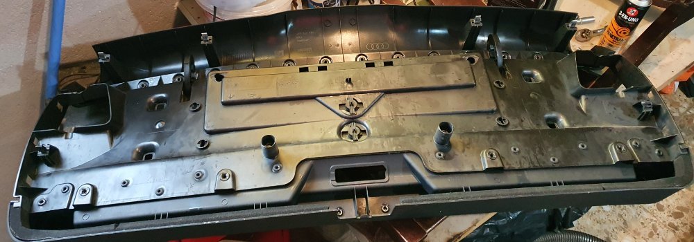

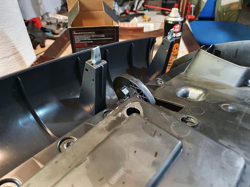

Pumukielgrande Publicado 14 de Septiembre del 2021 Denunciar Publicado 14 de Septiembre del 2021 Bueno, aunque este hilo es algo viejo, voy a dejar unas fotos por si le ayudan a alguien. Me ha tocado desmontar el guarnecido del portón pensando que el tubo del limpia trasero estaría roto, pero al final eran los difusores sucios. El caso es que me ha costado bastante quitarlo y luego resulta que no era tan complicado. Hay que hacer lo que pone en el pdf de arriba, pero después hay que tirar con ganas para soltar las 4 pestañas metálicas que están en la parte más cercana al cristal, y un par de ellas en los laterales a la altura de los pilotos. Que no se os olvide desmontar los portalámparas también por si acaso, y lo último es empujar un pelin unas pestañas que hay en cada lado y que permiten soltar la moldura grande de las pequeñas laterales que van a los lados del cristal, dejo foto de una de ellas rodeada en azul (última foto) Cualquier duda que lleva resolveros bienvenida sea que ahora lo tengo fresco Guarnecido entero foto1 Pestañas metálicas del fondo junto al cristal foto2 Pestaña lateral foto3 Responder
