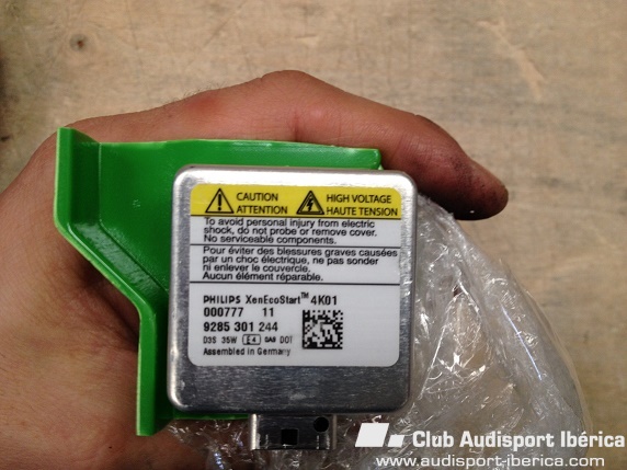

brainy Publicado 10 de Mayo del 2016 Denunciar Publicado 10 de Mayo del 2016 Buenas compañeros! compré la bombilla aquí por miseros 35€, envío muy rápido por Nacex, envía desde España: http://www.ebay.es/itm/New-Philips-D3S-XenEcoStar-35W-HID-Lampe-Birne-Brenner-Headlights-Bulb-OEM-/222091113126? y la he sustituido en 10 minutos, muy sencillo con vuestras aportaciones.. pero bien tengo la duda de si es original, aunque el vendedor lo asegura en su anuncio. La bombilla emite una luz más azulada que la del faro con la bombilla original. Además el vendedor no la envío en caja original, sino en un blister de plástico cortado, como si fuesen paquetes más grandes para la venta al mayor.. por lo tanto en la página de philips para garantizar autenticidad (http://www.chk.philips.com/es_es/#checklabel) no soy capaz de comprobarlo con la sola etiqueta de la propia bombilla (esta parece original) Alguna experiencia o recomendación? Gracias por vuestras aportaciones!! Responder
guerrillero1975 Publicado 10 de Mayo del 2016 Denunciar Publicado 10 de Mayo del 2016 Pues blanco y en botella! 35€ es falsa seguro. Yo he pagado por las 2 187€ en recambios con descuento , aunque me las hubieran dado al coste se aleja mucho de tu precio Salva Responder
brainy Publicado 10 de Mayo del 2016 Denunciar Publicado 10 de Mayo del 2016 Pues blanco y en botella! 35€ es falsa seguro. Yo he pagado por las 2 187€ en recambios con descuento , aunque me las hubieran dado al coste se aleja mucho de tu precio Salva Gracias compañero por la aclaración! ahora ya la tengo puesta.. habrá que ver resultados! Responder
brainy Publicado 10 de Mayo del 2016 Denunciar Publicado 10 de Mayo del 2016 (editado) Buenas compañeros! compré la bombilla aquí por miseros 35€, envío muy rápido por Nacex, envía desde España: http://www.ebay.es/itm/New-Philips-D3S-XenEcoStar-35W-HID-Lampe-Birne-Brenner-Headlights-Bulb-OEM-/222091113126? y la he sustituido en 10 minutos, muy sencillo con vuestras aportaciones.. pero bien tengo la duda de si es original, aunque el vendedor lo asegura en su anuncio. La bombilla emite una luz más azulada que la del faro con la bombilla original. Además el vendedor no la envío en caja original, sino en un blister de plástico cortado, como si fuesen paquetes más grandes para la venta al mayor.. por lo tanto en la página de philips para garantizar autenticidad (http://www.chk.philips.com/es_es/#checklabel) no soy capaz de comprobarlo con la sola etiqueta de la propia bombilla (esta parece original) Alguna experiencia o recomendación? Gracias por vuestras aportaciones!! esta es la bombilla que compré por 35€ Editado 10 de Mayo del 2016 por brainy Responder
guerrillero1975 Publicado 10 de Mayo del 2016 Denunciar Publicado 10 de Mayo del 2016 En seco me imagino que alumbrara bien( es xenon ) pero en agua es donde notarás la diferencia de verdad con una buena. Por lo que veo es 4.300k que debería de ser amarillenta más que azul, empieza a ver ser azulado después de los 5000/5500k que es el blanco puro y a partir de ahí se va haciendo morado Salva Responder
