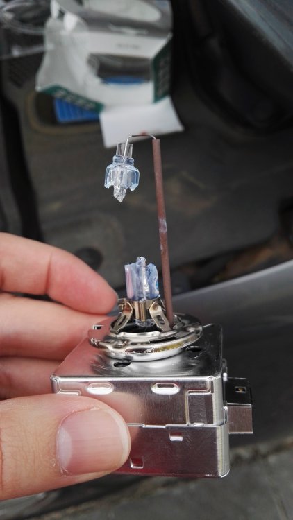

ibi Publicado 8 de Mayo del 2017 Denunciar Publicado 8 de Mayo del 2017 En 2017-5-5 a las 15:59, anogales dijo: El mío de Mayo de 2013 también. Xenon izquierdo fundido hace un par de días. Pocos días antes de los 4 años. Qué casualidad ?? En mi caso, la bombilla tenía el cristal roto. Responder
anogales Publicado 12 de Mayo del 2017 Denunciar Publicado 12 de Mayo del 2017 En 8/5/2017 a las 21:58, ibi dijo: Qué casualidad ?? En mi caso, la bombilla tenía el cristal roto. ¿Así? A ver si va a ser un fallo de fábrica... A mi me ha dicho el del taller (no oficial, un amigo) que jamás había visto una bombilla de xenon reventada de esa manera. Responder
ibi Publicado 12 de Mayo del 2017 Denunciar Publicado 12 de Mayo del 2017 hace 12 horas, anogales dijo: ¿Así? A ver si va a ser un fallo de fábrica... A mi me ha dicho el del taller (no oficial, un amigo) que jamás había visto una bombilla de xenon reventada de esa manera. Así, así.... Y alguno más hay en este post o uno parecido. Responder
