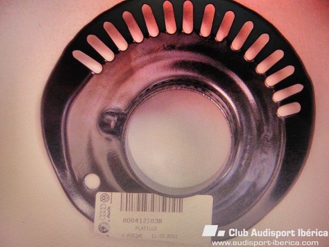

lascatas Publicado 6 de Enero del 2016 Denunciar Publicado 6 de Enero del 2016 Buenas noches te adjunto una foto de la pieza de la copela Responder

Angelito a4 Publicado 7 de Enero del 2016 Denunciar Publicado 7 de Enero del 2016 Buenas noches te adjunto una foto de la pieza de la copelaEsas no son las piezas que se cambian.Son unos "platillos " que van en el cuerpo del amortiguador. Enviado con el chinorri mediante "patatalk" Responder
Angelito a4 Publicado 7 de Enero del 2016 Denunciar Publicado 7 de Enero del 2016 Como bien dice MarcosA4TDI , pásate por subforo y pones buscador copelas b5 y te aparecerán varios post y fotos del antes y después Saludos. Estas si.[emoji106] [emoji106] [emoji106] Enviado con el chinorri mediante "patatalk" Responder
Pablo _46 Publicado 7 de Enero del 2016 Autor Denunciar Publicado 7 de Enero del 2016 Lo bueno era que algúno que lo haya hecho y sepa bien de que va el tema nos lo cuente y ver que pieza es exactamente las que se cambian.ya he visto fotos del antes y después. Pero para explicárselo al mecánico tengo q saber con certeza que se cambia.gracias Responder
Jaume1.8T Publicado 7 de Enero del 2016 Denunciar Publicado 7 de Enero del 2016 Lo bueno era que algúno que lo haya hecho y sepa bien de que va el tema nos lo cuente y ver que pieza es exactamente las que se cambian.ya he visto fotos del antes y después. Pero para explicárselo al mecánico tengo q saber con certeza que se cambia.gracias La foto del platillo, eso es lo que se cambia y es donde se apoya el muelle. Responder
Pablo _46 Publicado 7 de Enero del 2016 Autor Denunciar Publicado 7 de Enero del 2016 Donde apoya el muelle supongo que por la parte de abajo no? Responder
Angelito a4 Publicado 7 de Enero del 2016 Denunciar Publicado 7 de Enero del 2016 Donde apoya el muelle supongo que por la parte de abajo no?Correcto Enviado con el chinorri mediante "patatalk" Responder
Angelito a4 Publicado 7 de Enero del 2016 Denunciar Publicado 7 de Enero del 2016 Y un consejo, cambia de mecánico. Porque no saber eso, ya le vale. Enviado con el chinorri mediante "patatalk" Responder
