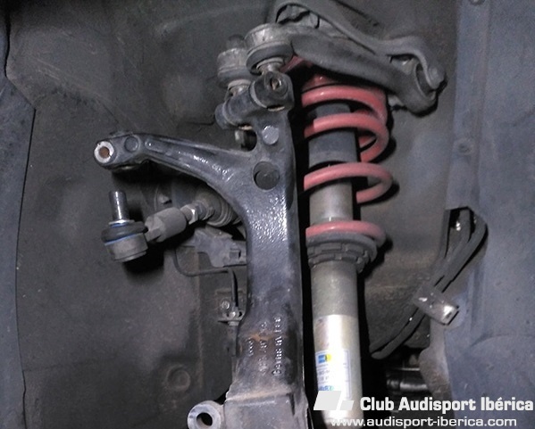

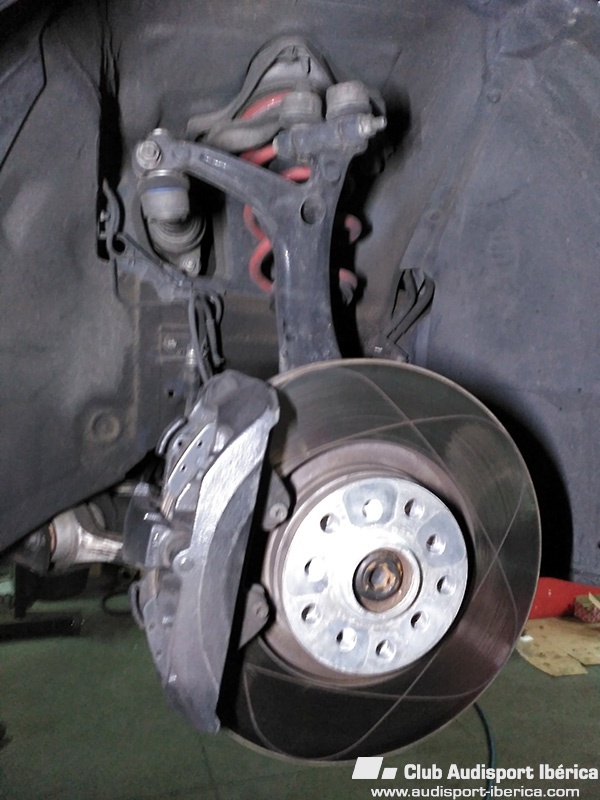

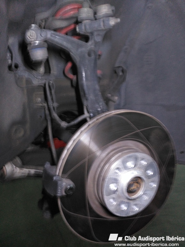

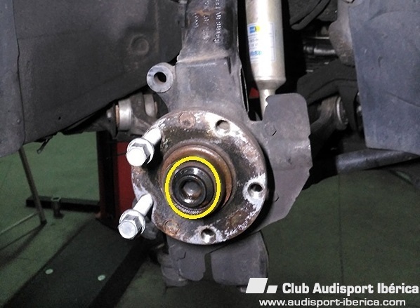

duke80 Publicado 31 de Diciembre del 2015 Denunciar Compartir Publicado 31 de Diciembre del 2015 Cuando cambié la frenada delantera, tuve que cambiar también las manguetas delanteras ya que el tamaño del portapinzas variaba. Tras unos cuantos kilómetros, he podido comprobar (mis oídos más bien) que los rodamientos de buje que traían estas manguetas no estaba muy allá que digamos así que decidí cambiarlos. Al lío!! Lo primero, quitar la rueda del coche. Una vez lo hagamos nos encontraremos con ésto: Responder Enlace al comentario Compartir en otros sitios web More sharing options...

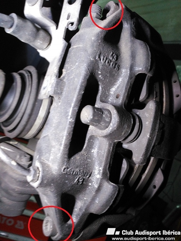

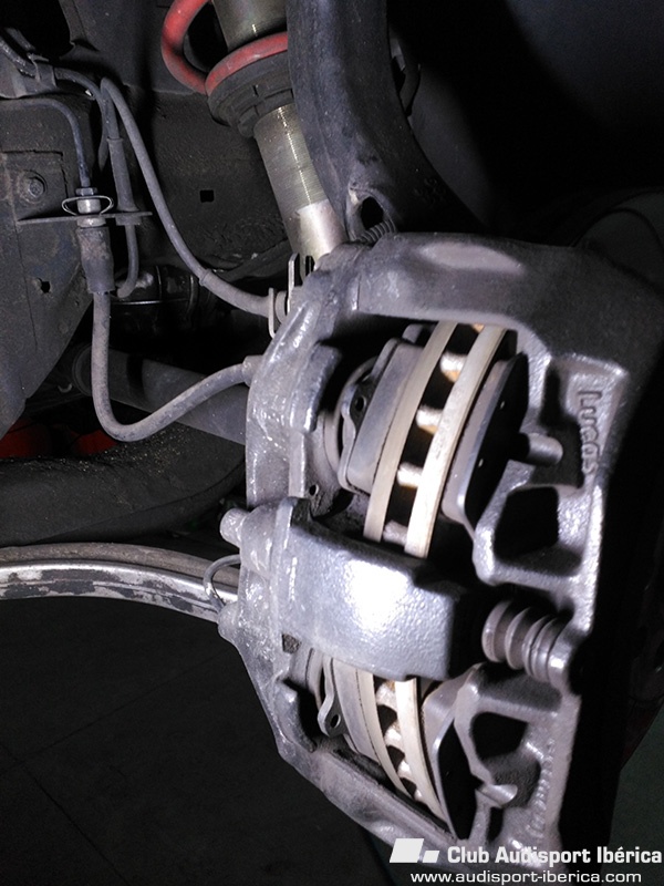

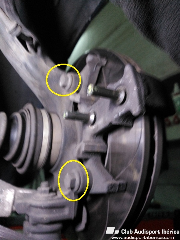

duke80 Publicado 31 de Diciembre del 2015 Autor Denunciar Compartir Publicado 31 de Diciembre del 2015 Para poder cambiar los rodamientos, tenemos que sacar la mangueta del coche puesto que será necesario utilizar una prensa hidráulica. Para ello, tenemos que soltar los brazos de suspensión, el palier, pinza, portapinza y disco. Lo primero, quitamos la pinza del portapinza. Para ello quitamos los tornillos marcados en rojo: Cuidado con el latiguillo. Es aconsejable sujetar la pinza a algún punto del coche donde el latiguillo no quede tenso ni retorcido. Después, quitamos el portapinza de la mangueta. Para ello sacamos los tornillos marcados en amarillo: Responder Enlace al comentario Compartir en otros sitios web More sharing options...

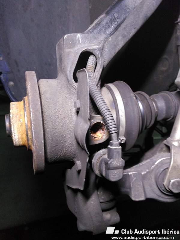

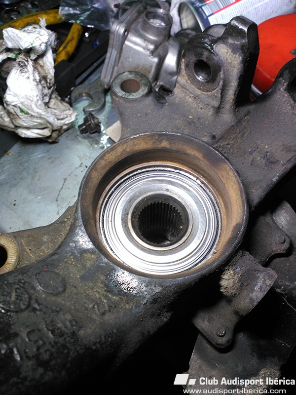

duke80 Publicado 31 de Diciembre del 2015 Autor Denunciar Compartir Publicado 31 de Diciembre del 2015 Así se ve (no muy bien dada la "calidad" de la foto) por delante: Lo siguiente quitar el disco (y el separador, en mi caso). Puede ser que esté adherido a la mangueta por el óxido. Para que suelte podemos usar un mazo de goma. Damos golpes en el disco (tampoco os vengáis arriba) y lo vamos girando para que vaya soltando por todos los puntos. Responder Enlace al comentario Compartir en otros sitios web More sharing options...

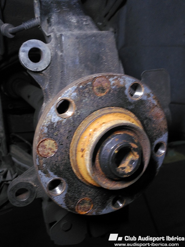

duke80 Publicado 31 de Diciembre del 2015 Autor Denunciar Compartir Publicado 31 de Diciembre del 2015 Sacamos el captador del ABS (va a presión) Y al lío con el tornillo del palier (duro de pelotas). Empaparlo de 3en1 como para una boda. Además, necesitaréis una barra muy larga para poder aflojarlo. Es muy recomendable también poner un par de tornillos de la rueda para tener un punto donde sujetar y contrarrestar la fuerza del que afloje (o moverá todo sin aflojar). Responder Enlace al comentario Compartir en otros sitios web More sharing options...

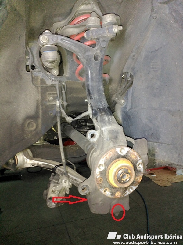

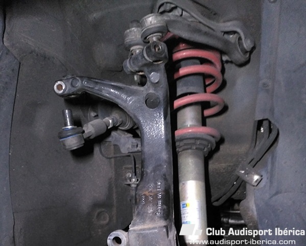

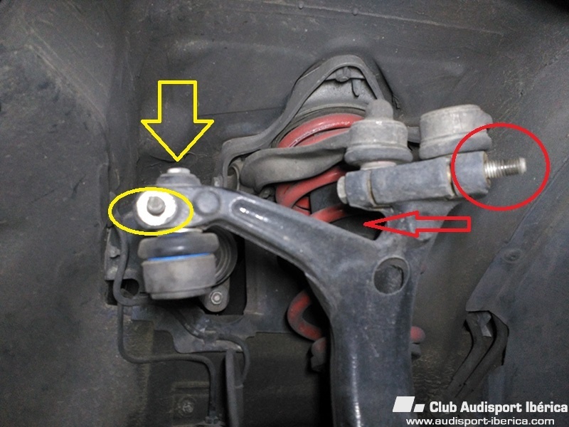

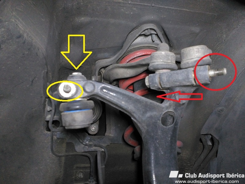

duke80 Publicado 31 de Diciembre del 2015 Autor Denunciar Compartir Publicado 31 de Diciembre del 2015 Cuando afloje, lo dejamos metido puesto que nos hará falta para que suelte la punta del palier. Nos vamos ahora con los brazos de suspensión inferiores. Para ello quitamos la tuerca que trae cada uno: En la foto también puede verse la pinza sujeta para que el latiguillo no sufra. Una vez quitemos las tuercas tendremos que apalancar donde podamos (sin romper nada) para que los brazos suelten y se desencajen de su alojamiento. Tras eso le damos un par de golpes con el mazo de goma al tornillo del palier para que la punta de transmisión suelte y se desencaje. Y nos vamos a la parte de arriba. Para soltar la rótula de dirección aflojamos el tornillo de la flecha amarilla y quitamos el del círculo. Una vez hecho esto, golpes suaves al tornillo y según vaya saliendo la rótula vamos desenroscando más. Para los brazos de suspensión superiores quitamos la tuerca marcada en rojo y sacamos el tornillo. Para desencajarlos podemos usar un botador y el mazo de goma. Responder Enlace al comentario Compartir en otros sitios web More sharing options...

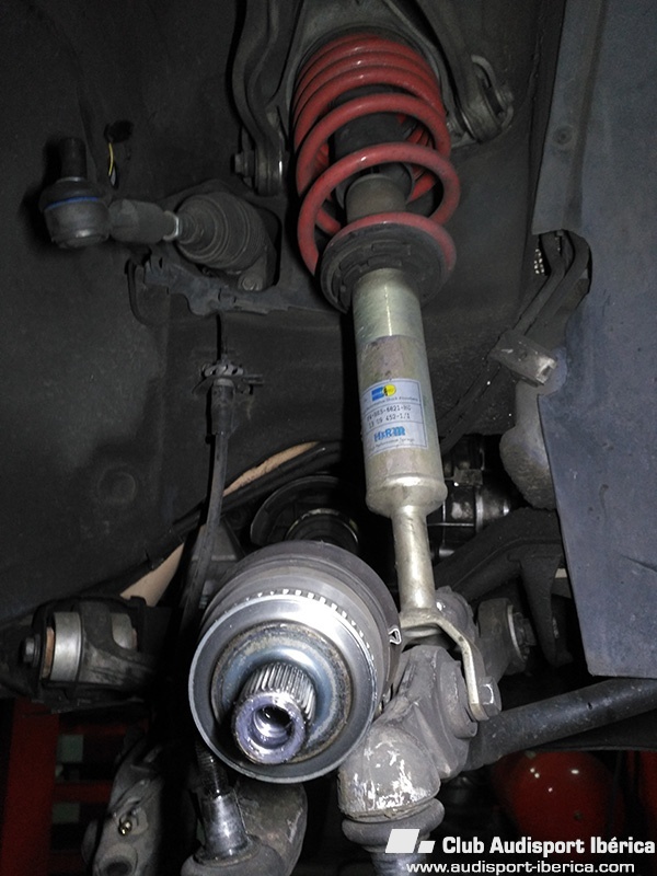

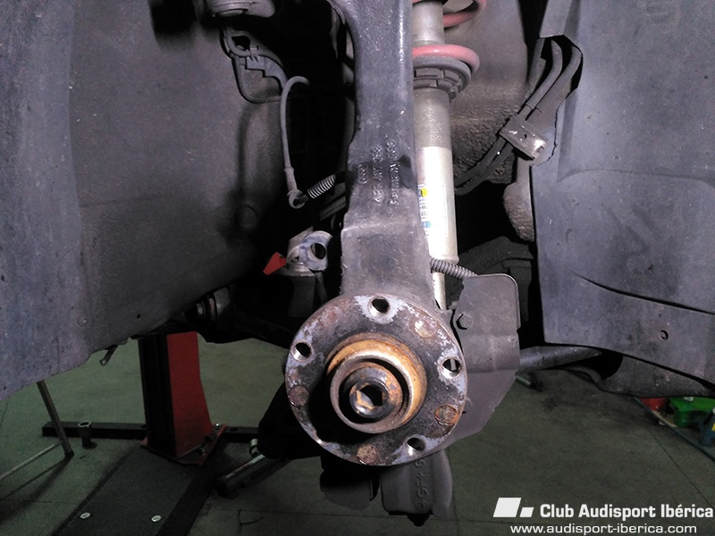

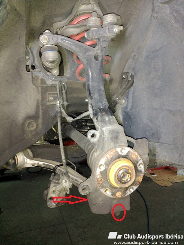

duke80 Publicado 31 de Diciembre del 2015 Autor Denunciar Compartir Publicado 31 de Diciembre del 2015 Aquí los brazos de suspensión superiores y la rótula de dirección sueltos: Y ya con la mangueta fuera del coche: Responder Enlace al comentario Compartir en otros sitios web More sharing options...

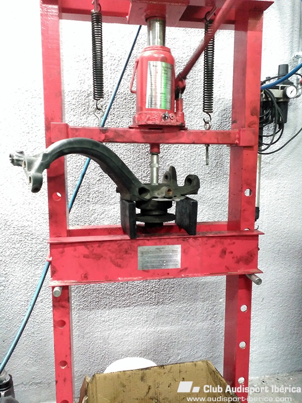

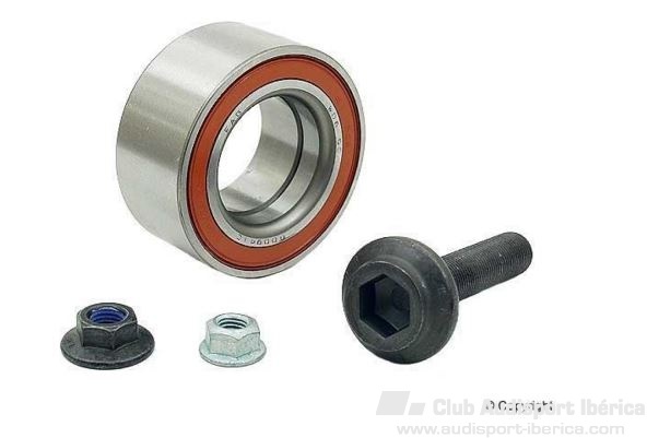

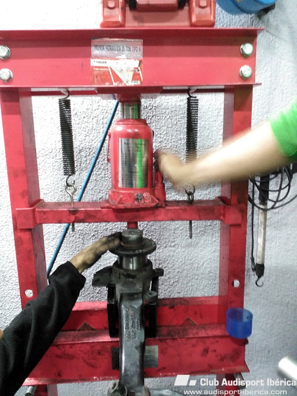

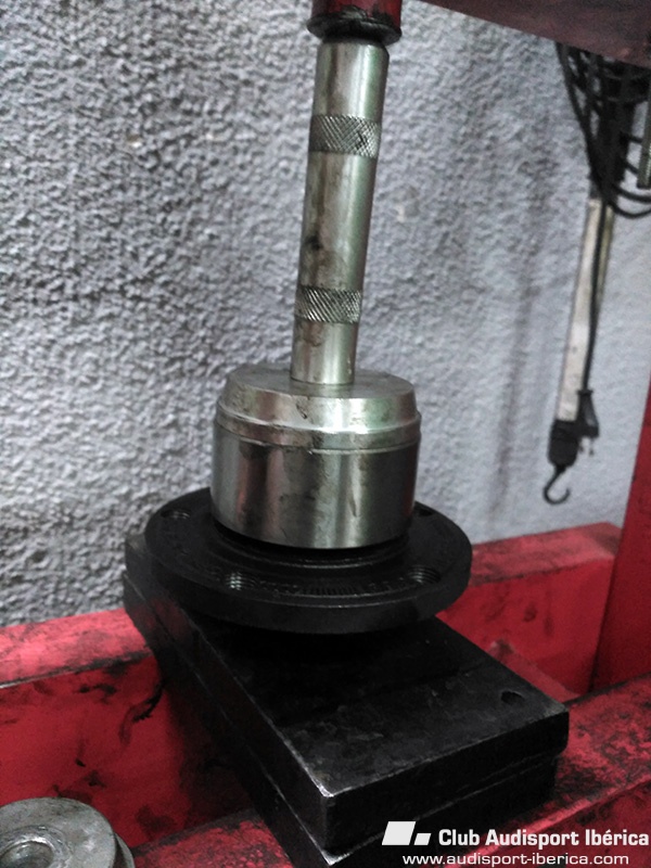

duke80 Publicado 31 de Diciembre del 2015 Autor Denunciar Compartir Publicado 31 de Diciembre del 2015 Tras todo ésto, nos vamos a la prensa hidráulica para sacar el rodamiento. Primero hemos de sacar el buje que es el que está en contacto con la pista interior del rodamiento y después sacar el rodamiento de la mangueta (en contacto con la pista exterior). Una vez fuera, montamos el rodamiento nuevo sobre el buje: OJO que el rodamiento tiene postura. La pista interior es más grande por un lado que por otro y el buje al revés. Con fijarse un poco o ver cómo sale el viejo es suficiente. Responder Enlace al comentario Compartir en otros sitios web More sharing options...
duke80 Publicado 31 de Diciembre del 2015 Autor Denunciar Compartir Publicado 31 de Diciembre del 2015 Montamos rodamiento y buje en la mangueta: El conjunto rodamiento-buje en la mangueta también tiene posición salvo que queráis llevar la rueda por dentro del motor!! Y así queda al final ya montado: Responder Enlace al comentario Compartir en otros sitios web More sharing options...

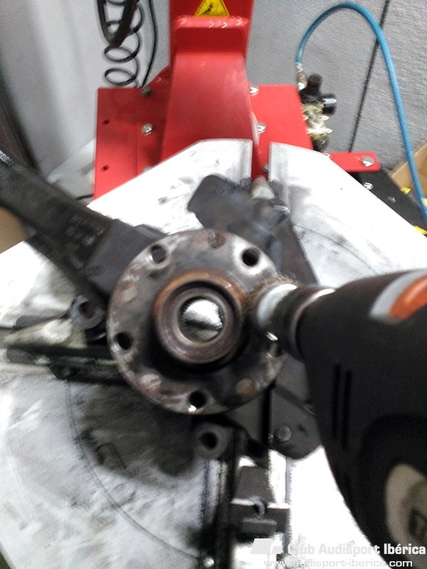

duke80 Publicado 31 de Diciembre del 2015 Autor Denunciar Compartir Publicado 31 de Diciembre del 2015 Por último, limpiamos el óxido del buje y a montarlo todo en secuencia inversa: Responder Enlace al comentario Compartir en otros sitios web More sharing options...

seresmi Publicado 31 de Diciembre del 2015 Denunciar Compartir Publicado 31 de Diciembre del 2015 Una vez fuera, montamos el rodamiento nuevo sobre el buje: OJO que el rodamiento tiene postura. La pista interior es más grande por un lado que por otro y el buje al revés. Con fijarse un poco o ver cómo sale el viejo es suficiente. Te refieres a que las pistas son cónicas ??? Saludos. Responder Enlace al comentario Compartir en otros sitios web More sharing options...
duke80 Publicado 31 de Diciembre del 2015 Autor Denunciar Compartir Publicado 31 de Diciembre del 2015 Una vez fuera, montamos el rodamiento nuevo sobre el buje: OJO que el rodamiento tiene postura. La pista interior es más grande por un lado que por otro y el buje al revés. Con fijarse un poco o ver cómo sale el viejo es suficiente. Te refieres a que las pistas son cónicas ??? Saludos. No, la pista es plana pero tiene un escalón que la "divide" en 2 partes. Es decir, una mitad mide 65mm y la otra mitad 67 mm. No se si me explico... Un saludo Responder Enlace al comentario Compartir en otros sitios web More sharing options...
seresmi Publicado 31 de Diciembre del 2015 Denunciar Compartir Publicado 31 de Diciembre del 2015 No, la pista es plana pero tiene un escalón que la "divide" en 2 partes. Es decir, una mitad mide 65mm y la otra mitad 67 mm. No se si me explico... Un saludo Ok. Saludos. Responder Enlace al comentario Compartir en otros sitios web More sharing options...
duke80 Publicado 31 de Diciembre del 2015 Autor Denunciar Compartir Publicado 31 de Diciembre del 2015 Aquí se ve mejor lo que digo: Responder Enlace al comentario Compartir en otros sitios web More sharing options...
seresmi Publicado 31 de Diciembre del 2015 Denunciar Compartir Publicado 31 de Diciembre del 2015 :good: Hace como un "tope" Saludos. Responder Enlace al comentario Compartir en otros sitios web More sharing options...
