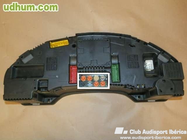

Hola saludos pues resulta que el vagcom me indica fallo luz testigo freno de mano.Efectivamente le doy al freno de mano y la luz no se enciende.Por el manual me indica que hay bombillas en el cuadro de instrumentos que se pueden cambiar pero el testigo de freno de mano parece ser que es led y va soldado.¿Sabeis si es complicado de cambiar o mejor cambiar cuadro?
Gracias y feliz año nuevo.

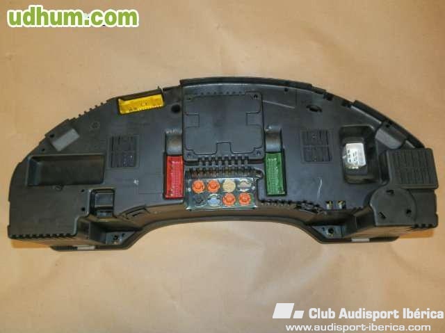

No sera una que esta aquí dentro del cuadro blanco? si es una de esta, no esta soldada...
Gracias por contestar pero segun el manual encima de esas 8 bombillas que estan dentro del cuadro blanco se encuentran 8 leds de diferentes testigos que incluyen la de freno de mano en esa especie de plastico acanalado.
