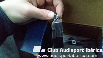

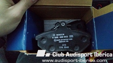

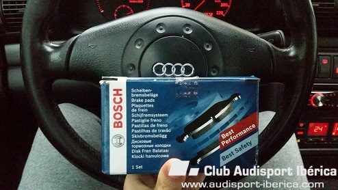

DiegoA4B5 Publicado 7 de Enero del 2016 Denunciar Publicado 7 de Enero del 2016 Buenas y lluviosas tardes amigos, me dispongo a cambiar las pastillas delanteras de mi b5 1.9tdi y he comprado estas pastillas de la foto, ¿que os parecen? ¿Algo a tener en cuenta a la hora de cambiarlas? También voy a cambiar el líquido de freno... Muchas gracias Saludos Responder
jmholgadog04 Publicado 7 de Enero del 2016 Denunciar Publicado 7 de Enero del 2016 buenas tardes compañero, feliz año nuevo un poco atrasado.... para cambiar las pastillas, tiene poco misterio, usa un sargento para retraer los pistones y poder poner las pastillas nuevas, y saca los centradores de la pinza y engrasalos, y si las pastillas te traen nuevos tornillos para las pinzas cambiaselos tambien. un saludo Responder
pinpon70 Publicado 7 de Enero del 2016 Denunciar Publicado 7 de Enero del 2016 Si puedes aprovecha ya para cambiar las de atras , ya que esas al no tener testigo en el cuadro tienes el riesgo que el bulones salgan al maximo y se gripan y luego la averia cuesta el doble. Responder
Athabasco Publicado 7 de Enero del 2016 Denunciar Publicado 7 de Enero del 2016 Si puedes aprovecha ya para cambiar las de atras , ya que esas al no tener testigo en el cuadro tienes el riesgo que el bulones salgan al maximo y se gripan y luego la averia cuesta el doble. Hombre lo de los testigos....es posible que tu lleves al ser restyling y mas moderno pero no es una cosa que solemos tener. Las pastillas traseras se suele desgastar muy poco y pueden durar el doble que las delanteras, es cuestion de ir mirando grueso, facil a traves de la rueda. Por cierto, Diego que pastillas vas a poner porque al final no lo has indicado. Otro truquillo que yo suelo hacer si el disco ya está algo desgastado y tiene la tipica rebaba que deja en el canto es darle un poco con una lima en el exterior de la pastilla para que quede mejor acoplada y frene, si no hasta que se asiente a la forma del disco puedes tener algun susto porque al principio no te frenará nada. Si le vas a cambiar el liquido, importante que no se quede la bomba sin liquido, segun se te vaya vaciando vas rellenado, mas que nada que no se quede sin liquido el abs o te pìlle aire. S2 Responder
roberquattro Publicado 7 de Enero del 2016 Denunciar Publicado 7 de Enero del 2016 +10 atabasco y añadir, limpiar bujes con una grata para evitar vibraciones y limpiar las guías de la pastilla y los tornillos de la pinza engrasados con grasa de cobre bien limpios claro y engrasar la superficie de contacto con la pastilla y pinza para evitar chirridos. Responder
GoNzCiD Publicado 8 de Enero del 2016 Denunciar Publicado 8 de Enero del 2016 +10 atabasco y añadir, limpiar bujes con una grata para evitar vibraciones y limpiar las guías de la pastilla y los tornillos de la pinza engrasados con grasa de cobre bien limpios claro y engrasar la superficie de contacto con la pastilla y pinza para evitar chirridos. Ojo, engrasar es manchar un poquito con el trapo, que algunos enbadurnan la pastilla en grasa y luego dirán que no frenan, verdad? Responder
