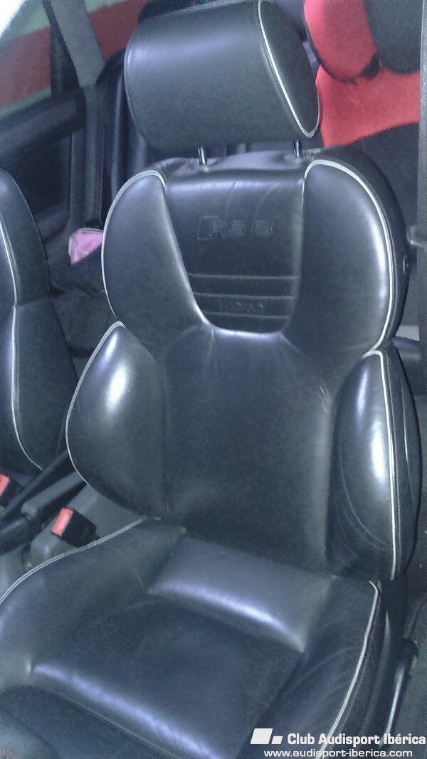

antowasp Publicado 9 de Enero del 2016 Denunciar Publicado 9 de Enero del 2016 Buenas compañeros, por fin e vuelto a creer en los reyes magos ( jajaja) me an traído los asientos de un rs6 y ya se los e montado. Complicaciones que me e encontrado: pineado de las clavijas del airbag eran diferentes pero gracias al brico de traker de cambio de asiento creo que lo tengo solucionado, para desmontar los delanteros solo hay que quitar dos tapas de los sillones en la parte de abajo atrás, y dos tuercas que estan por delante de los asientos que son los que sujetan al chasis en los asientos antiguos año 2000 son tuercas el propio sillón tiene unos espárragos ya insertados en el mismo sillón y en los del RS6 va con tornillos, el problema viene con los traseros son lo mas complicados quitamos los laterales luego en la parte de abajo a cada lado del asiento tienes dos tornillos se quitan y ya esta , el problema biene cuando vamos a quitar los del medio, los dos primeros son fáciles el problema viene en los de arriba, hay que quitar el tapizado del maletero de la ultima compuerta se quitan quitando unos tornillos que estan en los agarraderos de la parte de atrás y tirando para atrás sale y nos queda un poco de espacio para meter una llave allen, pero esta tampoco entra así que la única opción que me quedo fue con una afiladora limar la llave casi unos dos o tres centímetros y ahora si podremos quitarlos Recomendable hacerlo con otra persona sino os será muy complicado, ahora cuelgo unas fotos del antes y el despues Un saludo Responder
antowasp Publicado 9 de Enero del 2016 Autor Denunciar Publicado 9 de Enero del 2016 Asiento delantero Responder

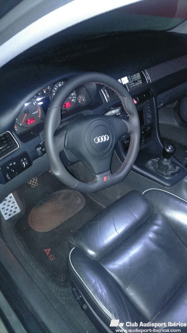

antowasp Publicado 9 de Enero del 2016 Autor Denunciar Publicado 9 de Enero del 2016 Asiento más volante Responder

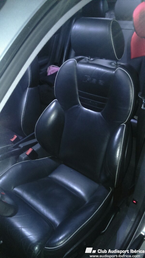

antowasp Publicado 9 de Enero del 2016 Autor Denunciar Publicado 9 de Enero del 2016 Delantero Responder

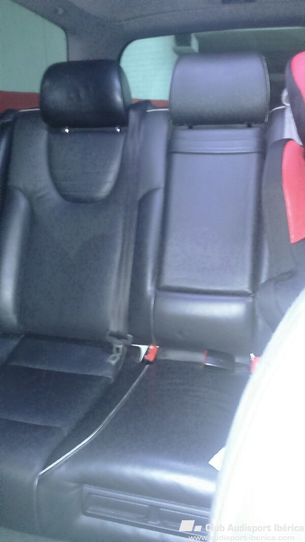

antowasp Publicado 9 de Enero del 2016 Autor Denunciar Publicado 9 de Enero del 2016 Traseros Responder

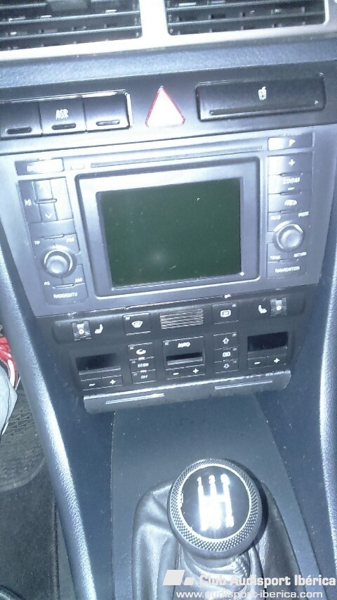

antowasp Publicado 9 de Enero del 2016 Autor Denunciar Publicado 9 de Enero del 2016 Otras de las cosas que e modificado es quitar radio y poner Rnsd Responder

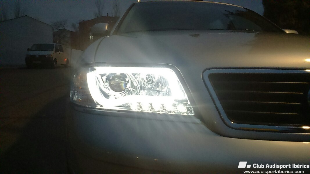

antowasp Publicado 9 de Enero del 2016 Autor Denunciar Publicado 9 de Enero del 2016 Otras de las cosas faros con luz diurna Responder
