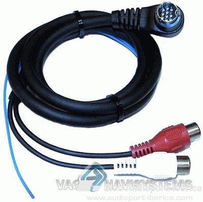

antowasp Publicado 19 de Febrero del 2016 Autor Denunciar Publicado 19 de Febrero del 2016 Otras de las cosas que van después es la cámara trasera ya e encontrado el cable para el rnsd con salida rca y entrada de 11pins en redondo Responder
antowasp Publicado 19 de Febrero del 2016 Autor Denunciar Publicado 19 de Febrero del 2016 Es este Responder

jafv Publicado 26 de Febrero del 2016 Denunciar Publicado 26 de Febrero del 2016 Es este Ese cable es solo para meter el sonido en estereo, pero no para meter la imagen. Tanto el RNSD como el RNSE tienen la entrada de la imagen en señales divididas RGB, y no en señal única VC (el típico conector RCA amarillo). El sintonizador de TV original, que ahora no vale para ver la TV ya que todo es TDT y ese sintonizador es analógico, sirve para conectar el video típico (video compuesto o VC) y lo convierte a RGB, ya que tiene una entrada con el conector amarillo (VC) y el rojo y blanco (audio estereo). Convertidores de VC a RGB haberlos haylos, pero no consigo encontrar ni camaras que tengan salida RGB directa ni convertidores de VC a RGB por menos de 100€. Responder
antowasp Publicado 26 de Febrero del 2016 Autor Denunciar Publicado 26 de Febrero del 2016 Buenas más ya se que era de sonido el que estoy esperaando es este Responder
