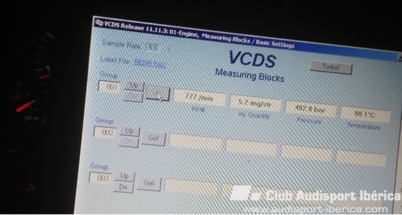

Lo que quiero decir, es que cuando nuestro coche llega a 90 grados la aguja se queda ahi y no se mueve hasta que alcanza los 117 grados +-. Asi siempre creemos que nuestro coche esta en 90 grados pero esto no es asi. Una imagen vale mas que mil palabras.
No se que tal se vera, la he comprimido demasiado, si os fijais la aguja marca 90 grados clavado, pero con el VAGCOM, puedes ver que esto no es asi.
Los ventiladores saltan sobre 100 grados.

El motor "nunca" va a trabajar a 90 grados clavados, fiajate un dia en ciudad o donde sea, cuando salten los ventiladores, ¿a que la aguja sigue en 90? pues en realidad andará cerca de los 100, pero no pasa nada, si se te estropean los ventiladores como fue mi caso, (hay un post por ahi muy curioso), la temperatura seguira subiendo hasta los 117 y entonces la aguja subira de golpe desde 90 hasta y te saldra un aviso en el fis y evitara que el motor sobrepase las 1500 RPM o algo asi. No pasa nada por que suba de 90. la temperatura ideal es 90 pero si sube a 100 no pasa nada.
Me explico hace años un amigo, que trabajaba en VW, que los termómetros siempre se quedaban a 90 para evitar preocupar a la gente, sabemos que el exceso de información produce pánico. Tu coche marca 90 y crees que siempre va a 90 pero no es asi, lo cierto es que esta a una temperatura adecuada.
Espero que te haya quedado claro. Un saludo.
