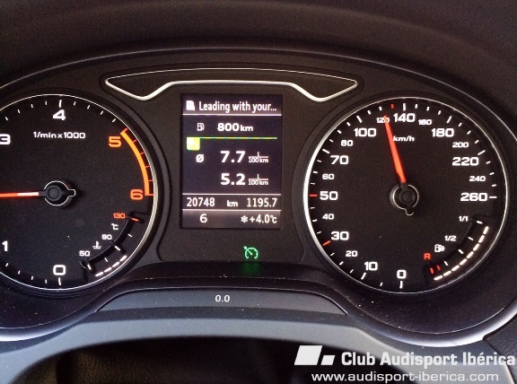

FrA1l3 Publicado 13 de Enero del 2016 Denunciar Publicado 13 de Enero del 2016 En 13/1/2016 a las 7:29, Gretaymoli dijo: Posición READY? Perdonadme pero debo estar dormido aún. ¿Donde aparece eso? ¿En el cuentavueltas pone ready en algún sitio?, pues sí que me fijo yo poco....... Si, en el cuadro de gasolina y con start &stop aparece. El cuadro pone, OFF, Ready y después ya pasa a las rpm. Le saco una foto en un rato porque no encuentro cuadros de gasolina por internet. Responder
FrA1l3 Publicado 13 de Enero del 2016 Denunciar Publicado 13 de Enero del 2016 Mira compañero, yo lo tengo así Responder
Nachomad Publicado 13 de Enero del 2016 Denunciar Publicado 13 de Enero del 2016 Qué cosas! Donde esté el 0 de toda la vida... Responder
Gretaymoli Publicado 13 de Enero del 2016 Denunciar Publicado 13 de Enero del 2016 Gasolina dices.... La foto no está entera pero se ve que el mio lleva un 0. (Aunque si decís que sale en los gasolina sólo.....) Responder
FrA1l3 Publicado 13 de Enero del 2016 Denunciar Publicado 13 de Enero del 2016 (editado) En 13/1/2016 a las 11:44, Gretaymoli dijo: Gasolina dices.... La foto no está entera pero se ve que el mio lleva un 0. (Aunque si decís que sale en los gasolina sólo.....) No, no, yo digo que en gasolina porque es el mío, no sé si en diesel u otras motorizaciones viene así como este. He buscando por internet y no he visto ninguno. Desconozco si esto viene por la motorización, modelo u año. Editado 13 de Enero del 2016 por FrA1l3 Responder
