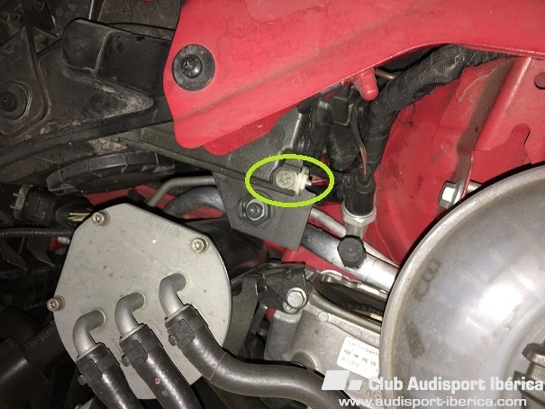

mestre Publicado 13 de Enero del 2016 Denunciar Publicado 13 de Enero del 2016 Mi coche ya tiene algo más de dos años y cundo salió los faros iluminaban bastante más que en mi anterior A3 8L con halógenos , pero no hera ninguna cosa alucinante, por decirlo de alguna forma. Hoy en dia me da la sensación de llevar unos faros obsoletos ya que siempre me ha parecido que hacian la luz como algo pobre y muy corta con un vacio en la parte central. Si los comparamos con lo faros que montan ultimamente cualquier versión de BMW o Mercedes todavia se acusa más. No se si serán Leds o Xenon en los nuevos modelos , pero incluso en los Xenon antiguos de estas marcas siempre han hecho mas luz que en audi. No se que temperatura monta Audi en sus xenon , supongo que 4300K por eso lo del tono amarillento y pobre. Lo de la luz corta ya lo he solucionado hoy mismo , regulado la altura de los faros desde el tornillo interior (una vuelta complena a ambos) Ha mejorado pero ahora le falta intensidad. Cambiaria mucho si montara unas bombillas de 6000K ?? Muchas gracias y un saludo Responder
mestre Publicado 13 de Enero del 2016 Autor Denunciar Publicado 13 de Enero del 2016 Si lo giras hacia la izquierda sube , a la derecha baja. Responder
