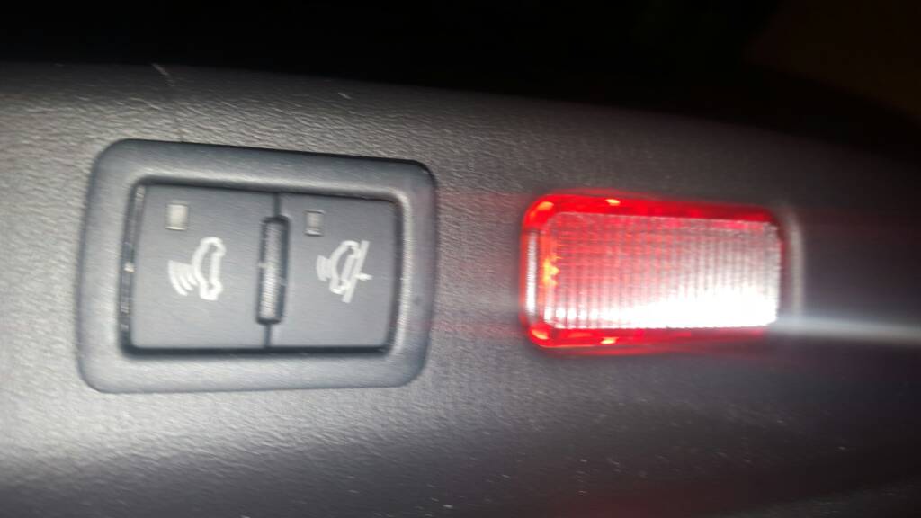

TAXI Publicado 16 de Enero del 2016 Denunciar Publicado 16 de Enero del 2016 Si llevas alarma estos son los botones que tienes que buscar, abriendo la puerta del conductor y están encima de la luz roja. Enviado desde mi SM-G920F mediante Tapatalk Responder
Danipineda1978 Publicado 17 de Enero del 2016 Autor Denunciar Publicado 17 de Enero del 2016 20160116_121452.jpg Si llevas alarma estos son los botones que tienes que buscar, abriendo la puerta del conductor y están encima de la luz roja. Enviado desde mi SM-G920F mediante Tapatalk gracias no lleva esos botones Responder
TAXI Publicado 18 de Enero del 2016 Denunciar Publicado 18 de Enero del 2016 Entonces no lleva alarma (original claro) Enviado desde mi SM-G920F mediante Tapatalk Responder
