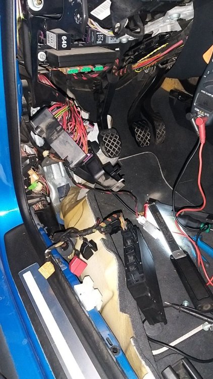

Carlisu84 Publicado 14 de Diciembre del 2020 Denunciar Publicado 14 de Diciembre del 2020 al amigo @TAVINYO le esta pasando algo parecido. y tiene desmontado medio DTM jejeje Responder
TAVINYO Publicado 14 de Diciembre del 2020 Denunciar Publicado 14 de Diciembre del 2020 Medio coche es poco decir estuve liado casi 11 horas con el tester Pero al final lo solucione haciendo un puente Responder
