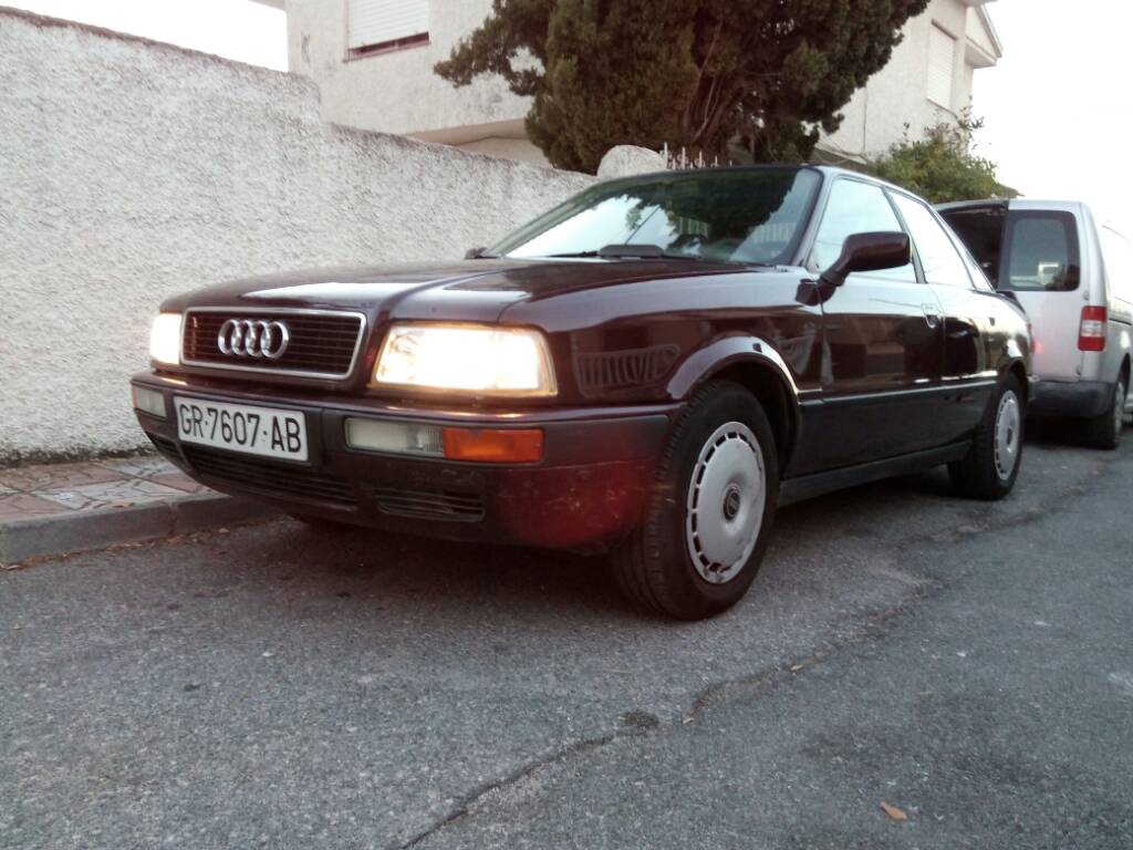

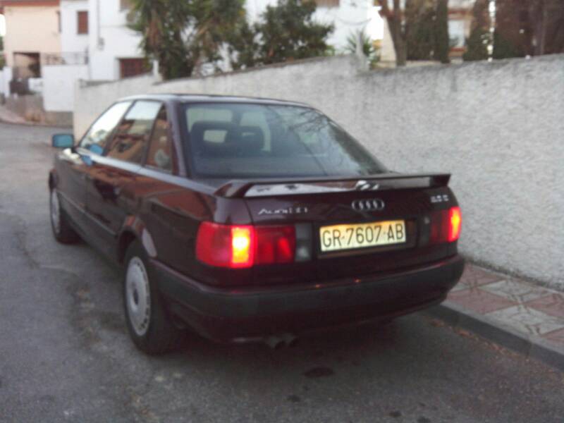

cMs__20v Publicado 15 de Enero del 2016 Denunciar Publicado 15 de Enero del 2016 Buenos dias a todos, Os comento, tengo un Coupe 2.6 V6 del 94, y mi padre acaba de comprar un 80 2.8 del 92 (un AAH). Les he observado a los dos el mismo problema, y es que cortan encendido a las 6000 rpm justas o poco antes de cuenta rpm. Asumía que eran asi, pero ayer estuve mirando datos y vi que el 2.6 corta a 6.200 o por ahi y el 2.8 a las 6.700rpm, asi que hay algo que falla por ahi, ¿alguna idea para empezar a buscar? Por otra parte, el 2.8 va muy bien en bajas, anda muy muy bien, pero en altas no va bien, sube muy lento de vueltas y le cuesta mucho llegar a las 6000rpm, tanto en marchas cortas como en las largas. Esta falta de potencia se la achaco a que tenga alguna fuga el sistema de admision variable y se quede siempre la mariposa en la posicion de bajas, a última hora, eso me preocupa menos, ya que se por donde tirar. Es de suponer que el problema del corte prematuro no tiene nada que ver con esto, ya que al Coupe tambien le pasa y el 2.6 no lo lleva. Decir que ambos ralentizan muy bien(aunque el coupe cabecea algo, diria que tiene algun taco mal), pero el 2.8 el motor no se mueve nada, descarto problemas de encendido, aparte de llevar ambos las bujías nuevas(NGK BKUR6ET-10)suben muy bien de vueltas, sin tirones, suaves y limpios. Añadir que han pasado ITV bien los dos, dando 0.1 al ralenti y 0.2 acelerado, que al coupe le cambiaron catalizadores en 2006 y tiene 106.000km, y el 2.8 tiene 187.000km, poco más que añadir. Al coupe le hemos probado 2 maquinas de diagnosis y ninguna comunica con la ecu, en ABS y airbag si entra sin problemas. Despues del tocho, dejo una foto del 2.8 el día que lo recogimos(30 de diciembre): Saludos y gracias de antemano. Enviado desde mi PULP mediante Tapatalk Responder
cMs__20v Publicado 15 de Enero del 2016 Autor Denunciar Publicado 15 de Enero del 2016 Como me imaginaba, el problema de la falta de potencia en altas venia por ahi, tubos nuevos, y el coche anda bastante mas y el sistema actua. De todas formas, no descarto sacar el colector y asegurarme que funciona al 100%. Me queda por saber por donde puedo ir mirando el corte a las 6000rpm. Saludos. Enviado desde mi PULP mediante Tapatalk Responder
