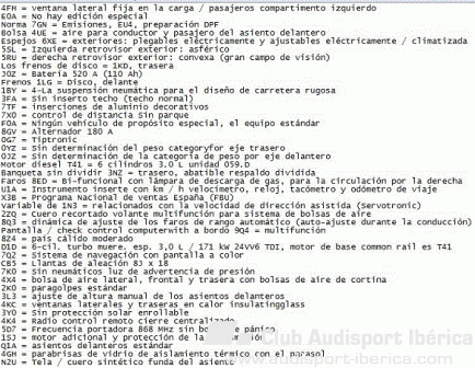

alcoscar Publicado 24 de Enero del 2016 Denunciar Publicado 24 de Enero del 2016 Mira en esta página, metes las tres letras de la pegatina y te dice lo que significa http://igorweb.org/equidec.aspx Responder
Sardinero Publicado 24 de Enero del 2016 Denunciar Publicado 24 de Enero del 2016 El grupo alfanumérico "7GN" que puedes ver en la 1ª línea, el segundo por la izda., de la pegatina del manual de mantenimiento significa: "Emissions Standard, EU4, DPF preparation". Es decir, el coche cumple con la EU4 y está preparado para instalarle un DPF, pero NO lo trae de origen. Eso que ganas. En el enlace que te ha puesto Alcoscar puedes averiguar rápidamente la equipación del coche (esas columnas de grupos alfanuméricos que aparecen en la pegatina), pero si quieres tener toda la lista completa (son casi 300 páginas, creo recordar), escribe en Google "vag option codes", y ahí te saldrán todos. Slds. y a disfrutar del coche. Responder
JorgeGR Publicado 25 de Enero del 2016 Autor Denunciar Publicado 25 de Enero del 2016 Bueno, si no trae DPF, bien por mi, una cosa menos que se puede fastidiar y malo para Greenpeace Gracias por el dato, ahora a buscar lo que trae el coche. Saludos Responder
JorgeGR Publicado 25 de Enero del 2016 Autor Denunciar Publicado 25 de Enero del 2016 Que Fenómenos que sois!!!! Ya me entero de lo que tengo bajo el pie derecho Responder
multi2.8 Publicado 25 de Enero del 2016 Denunciar Publicado 25 de Enero del 2016 X3B programa nacional ventas en españa. Con esas cualquier duda que tengais si el coche es nacional o importación. Responder

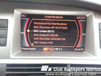

JorgeGR Publicado 2 de Febrero del 2016 Autor Denunciar Publicado 2 de Febrero del 2016 Buenas foreros, yo otra vez Leyendo varios post, referente al mmi y su actualización, o versión, no me entero de cual tiene. En uno de los menú oculto, me aparece esta referencia SW 5570 eso quiere decir que tengo la última actualización instalada o es otra cosa......bueno por lógica será que si, pero los que saben son ustedes y no yo Saludos y gracias. Responder
Manji Publicado 3 de Febrero del 2016 Denunciar Publicado 3 de Febrero del 2016 Diría que sí. En cualquier caso, si no la tuvieras, tampoco es que haya mucha diferencia con las anteriores. A parte de mayor compatibilidad de BT, lo único que vi cambiar al subir a la 5570 es que te deja escoger una "vista de pájaro" cuando utilizas el navegador. Y no es que sea muy útil. Un par de chorradas que igual te ayudan: para poder levantar los brazos de las escobillas limpiaparabrisas, tienes que activar una opción en el MMI. Yo no lo sabía, y lo tuve que preguntar por aquí al poco de comprar el coche. Y otra cosa, esta importante, es que si tienes suspensión neumática, piensa en activar el "modo elevador" siempre que vayas a dejar alguna rueda suspendida en el aire. Eso evitará que te cargues las suspensión. Muchos mecánicos desconocen esa función, y cambian ruedas alegremente dejando que la suspensión se "desfonde". Sí que es verdad que el coche se corrige cuando lo arrancas, pero lo estás forzando y compras números en la lotería de cascar un elemento caro. Responder
JorgeGR Publicado 4 de Febrero del 2016 Autor Denunciar Publicado 4 de Febrero del 2016 Pues si, la vista de pájaro la tiene el navegador y lo del limpia también. Lo de ponerlo en modo elevador, al cambiar una rueda, seguro que se le pasa a la mayoría, lo que no me cuadra es que al ser allroad, lo de dejar una rueda en el aire, es cosa segura si lo metes en caminos malos y el problema viene que si no tocas el suelo no hay tracción. Me imagino que en modo elevador, lo que hace es no dejar bajar la rueda para que tu cuando eleves el coche la rueda no baje, si no de gato precisarías un hi-lift. También los recorridos de suspensión son largos para no perder tracción en el monte, bueno largos comparados con un turismo normal ya que con un todo terreno de verdad es poco recorrido. Igual de todas maneras no lo voy a probar en el monte, que es muy caro. Para monte tengo un Patrol gr preparadito para ello Responder
