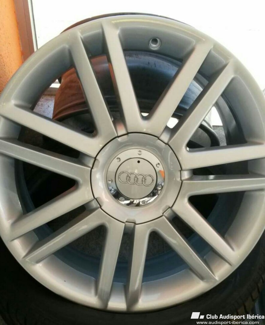

Jmcf1980 Publicado 15 de Enero del 2016 Denunciar Publicado 15 de Enero del 2016 Buenas noches a tod@s.Veréis, el tema es que quiero cambiar las llantas y un conocido me vende las del s3 del año 2007.Las que me vende monta 225-40-18 y pienso que no debería haber problema en cuanto a et y equivalencias y demás pero si alguien pudiese confirmármelo o quitarme la ilusión de mis llantas nuevas se lo agradecería jjjjj.Un saludo a todos y gracias. Responder

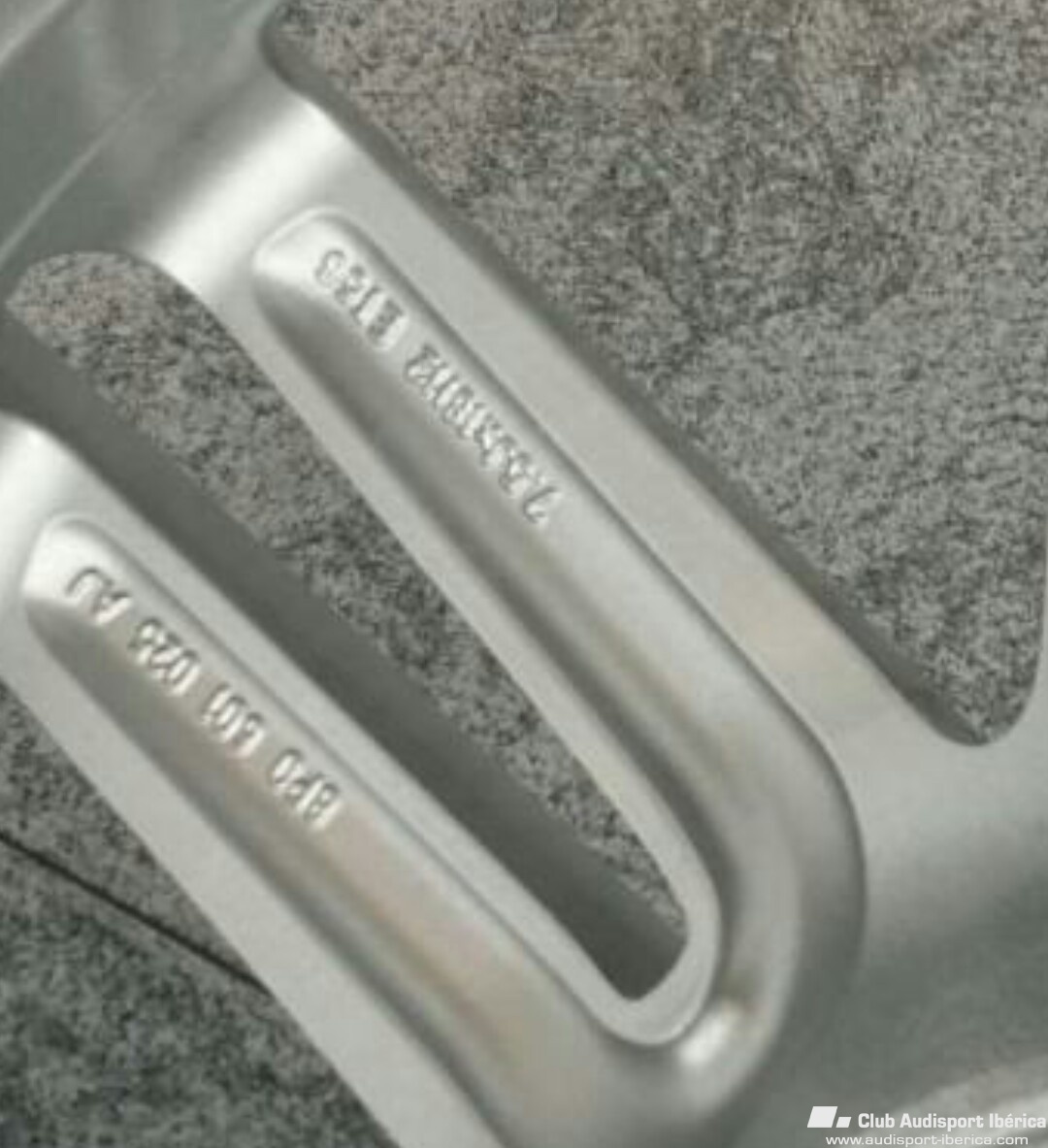

Jmcf1980 Publicado 18 de Enero del 2016 Autor Denunciar Publicado 18 de Enero del 2016 Me comentan que son et 56 y 6,5 de ancho. Como lo veis? No entiendo mucho del tema... Responder
Jmcf1980 Publicado 18 de Enero del 2016 Autor Denunciar Publicado 18 de Enero del 2016 Las que montó yo son 7,5 x 17 Et 43 Responder
lascatas Publicado 18 de Enero del 2016 Denunciar Publicado 18 de Enero del 2016 Me comentan que son et 56 y 6,5 de ancho. Como lo veis? No entiendo mucho del tema... He visto unas llantas de S3 y 7,5x18 et 56.Así en principio para que quede mas apaño es poner unos separadores. Responder
lascatas Publicado 18 de Enero del 2016 Denunciar Publicado 18 de Enero del 2016 Son estas las que tu dices. Porque en vez de 6,5 debe ser 7,5. Un saludo Responder
