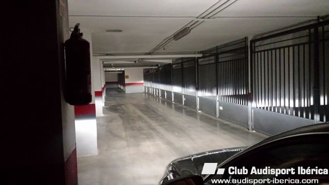

asanchezb Publicado 18 de Enero del 2016 Autor Denunciar Publicado 18 de Enero del 2016 ....Una prueba sencilla es circular por una autovía en el carril izquierdo y ver el haz de luz en la mediana, debe ser descendente, si no es así las llevas altas y tendrás que regularlas como te han puesto en el enlace anterior. asi es, el haz tiene que ser descendente por el lado izquierdo y perderse con el suelo a 50-70 metros, lo que viene a ser el 1% de inclinación precognizado. tambine hay algunos coches que no alumbran ni a 20 metros de distancia, eso tambien es peligroso Ok, gracias a todos por las respuestas. Comprobare todo esto antes de hacer nada. Saludos. He hecho una foto en el garaje para que os hagáis una idea. El faro izquierdo yo diría que va casi recto y el derecho va hacia arriba, quizás sea por esto por lo que deslumbra. Responder

Tineo Publicado 19 de Enero del 2016 Denunciar Publicado 19 de Enero del 2016 ....Una prueba sencilla es circular por una autovía en el carril izquierdo y ver el haz de luz en la mediana, debe ser descendente, si no es así las llevas altas y tendrás que regularlas como te han puesto en el enlace anterior. asi es, el haz tiene que ser descendente por el lado izquierdo y perderse con el suelo a 50-70 metros, lo que viene a ser el 1% de inclinación precognizado. tambine hay algunos coches que no alumbran ni a 20 metros de distancia, eso tambien es peligroso Ok, gracias a todos por las respuestas. Comprobare todo esto antes de hacer nada. Saludos. He hecho una foto en el garaje para que os hagáis una idea. El faro izquierdo yo diría que va casi recto y el derecho va hacia arriba, quizás sea por esto por lo que deslumbra. el escalón izquierdo diría que lo tienes al 0%, al fondo del garaje se ve a practicamente la misma altura que la primer columna. Tienes que regularlos un poco a la baja. Responder
Faceman Publicado 19 de Enero del 2016 Denunciar Publicado 19 de Enero del 2016 ....Una prueba sencilla es circular por una autovía en el carril izquierdo y ver el haz de luz en la mediana, debe ser descendente, si no es así las llevas altas y tendrás que regularlas como te han puesto en el enlace anterior. asi es, el haz tiene que ser descendente por el lado izquierdo y perderse con el suelo a 50-70 metros, lo que viene a ser el 1% de inclinación precognizado. tambine hay algunos coches que no alumbran ni a 20 metros de distancia, eso tambien es peligroso Ok, gracias a todos por las respuestas. Comprobare todo esto antes de hacer nada. Saludos. He hecho una foto en el garaje para que os hagáis una idea. El faro izquierdo yo diría que va casi recto y el derecho va hacia arriba, quizás sea por esto por lo que deslumbra. el escalón izquierdo diría que lo tienes al 0%, al fondo del garaje se ve a practicamente la misma altura que la primer columna. Tienes que regularlos un poco a la baja. Yo creo que los llevas altos, fíjate que respecto a la valla metálica de la derecha el haz de luz es ascendente. Lo mejor para regularlos es poner el coche delante de una pared, si es del garaje mejor ya que tendrás la referencia de las lineas pintadas. Te han dicho a un metro de distancia, yo discrepo y te recomiendo que te pongas a unos 5-10 metros ya que notarás con mayor claridad cualquier ajuste en la altura. Los regulas y cuando salgas a carretera los pruebas, si no estás contento con el resultado regula de nuevo. Llevas dos tornillos, uno para altura y otro para la convergencia, en principio toca solo la altura y nos cuentas. Responder

ibi Publicado 19 de Enero del 2016 Denunciar Publicado 19 de Enero del 2016 El faro derecho no está alto. El rango de iluminación del faro derecho es mucho más amplio. Si te fijas, la iluminación correcta es la silueta más clara. En ella puedes ver cómo el faro derecho alumbra más lejos, esto es debido a su mayor altura. Si vas a tocar las luces, mejor que te las mire alguien que sepa y que tenga la máquina apropiada. No creo que en el concesionario te cobren algo por mirar la altura de las mismas y más si está en garantía. Responder
asanchezb Publicado 19 de Enero del 2016 Autor Denunciar Publicado 19 de Enero del 2016 Efectivamente los faros están como indicáis. - El haz de luz del izquierdo diría que va casi recto. Entonces si debe de ir 1% descendente, igual esta algo alto. - El haz de luz de faro derecho va ascendente mucho mas alto que el izquierdo. (Podría medir la pendiente viendo cuanto sube el el haz a 10 m por ejemplo.) Los coches que me cruzo de frente no me han dado rafagas nunca, me las dan a los que adelanto, con lo que tiene pinta que el que vaya mas alto sea el izquierdo. De todas formas voy a medir las pendientes de los haces lo primero de cada faro a ver que me sale. Ya os contare. Saludos. Responder
