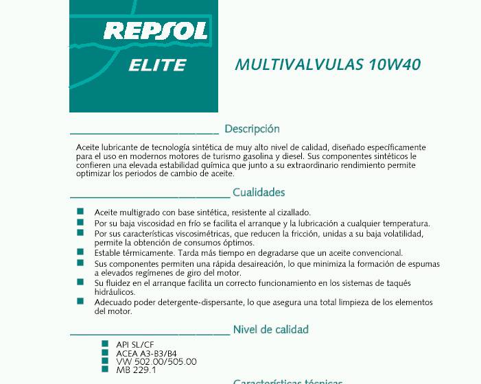

tarirotariro Publicado 23 de Marzo del 2005 Denunciar Publicado 23 de Marzo del 2005 TTJorge, no te compliques la vida, busca en un Aurgi o Norauto un aceite que cumpla la norma VW 502.00 ó 500.00, y pónselo. Yo tengo un 225 CV quattro, pero llevo aceite lonfglife. En cuanto al aceite Repsol multiválvulas, si en la garrafa pone que es semisintético pues ASI será, aunque en la web de Repsol pone sintético , como se puede ver: Responder
TTjorge Publicado 23 de Marzo del 2005 Autor Denunciar Publicado 23 de Marzo del 2005 Ya esta rellenao...dentro de unos 1000 o 2000 kms le hare el cambio de aceite y una revisión completa...Algo que tengo que tener en cuenta xa la Revisión???Mi TT tiene 83000kms. Responder
CopyrighTT Publicado 23 de Marzo del 2005 Denunciar Publicado 23 de Marzo del 2005 (editado) Tarirotariro en la imagen del aceite pone - con base sintética - por lo que es posible que sea semi es más, ¿Repsol fabrica sintéticos? Yo le puse Mobil 1 y, desde luego, no me ha variado en absoluto la medida del aceite y eso que me muevo en ciudad y rapidito, con lo que la mecánica sufre y se calienta bastante más Editado 23 de Marzo del 2005 por COPYRIGH-TT-PUB Responder
AnTTonio Publicado 24 de Marzo del 2005 Denunciar Publicado 24 de Marzo del 2005 (editado) Tarirotariro en la imagen del aceite pone - con base sintética Exacto, con base sintética=semisintético. No es un 100% sintético. ¿Repsol fabrica sintéticos? Claro que los fabrica, los elite competicion. Y son los que en los 12 útimos años usan en casi todos los talleres VW en España (He tenido 3 golf), y es un buen aceite, por lo menos mis motores 0 problemas. Editado 24 de Marzo del 2005 por AnTTonio Responder
tarirotariro Publicado 24 de Marzo del 2005 Denunciar Publicado 24 de Marzo del 2005 Tarirotariro en la imagen del aceite pone - con base sintética Exacto, con base sintética=semisintético. No es un 100% sintético. Pues ahora que lo decís... seguro que llevais razón :cry1: , como arriba pone de "tecnología sintética" pues... me colé seguramente. Estos ca***nes del marketing que lo disfrazan todo a ver si nos la pegan Sorry por la confusión. Salu2 Responder
