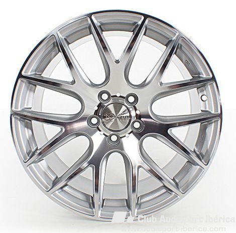

lascatas Publicado 17 de Enero del 2016 Denunciar Publicado 17 de Enero del 2016 Buenas tardes, he adquirido para un A4 B7 unas llantas 3SDM 01 con doble medida en 8,5x18 et 45 adelante y 9,5x18 et 40 detrás. Con intención de poner neumáticos Good Year F1 en 235/40/18 Mi pregunta es si alguien tiene montado llanta con 9,5x18 y neumático 235 ó 245 para ver como queda el neumático, ya que quiero que el protector de llanta hago su efecto y no quede estirado como en la foto adjunta. Saludos. Responder

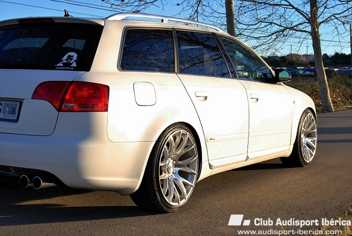

lascatas Publicado 17 de Enero del 2016 Autor Denunciar Publicado 17 de Enero del 2016 Neumático que no esté estirado como este maravilloso Avant de Xavi10, la foto pertenece a llanta 19. Responder

Serjio Publicado 18 de Enero del 2016 Denunciar Publicado 18 de Enero del 2016 Me parece que con esas medidas el protector va a hacer poco. Para 8,5 y que el protector haga algo lo suyo sería 245. En esa anchura yo creo que lo mínimo para montar sería 225 y quedan estiradas, con lo cual me supongo que la 9,5 en 245 también quedará algo estirada. Yo desde luego, me tiraba a montar las 235 porque ¿ITV y doble medida de neumático que tal? Un saludo P.D. Angelito no recuerdo qué medida llevaba ahora en las llantas... Responder
Argentum Publicado 19 de Enero del 2016 Denunciar Publicado 19 de Enero del 2016 (editado) Con esos rodillos que has comprado, si no quieres llanta estirada, en 8,5 como mínimo 235, pero lo suyo es 245. En llanta 9,5 necesitas por lo menos una 265 para que no quede estirada. La gente que compra estos anchos precisamente es porque quieren ruedas estiradas, sino no entiendo tu elección de 9,5 atrás, cuando tu coche no es un tracción trasera ni tiene 400 cv xDD Lo dicho, si no es por cuestiones prácticas es por postureo, pero si tu no quieres postureo con llanta estirada... Editado 19 de Enero del 2016 por Argentum Responder
lascatas Publicado 19 de Enero del 2016 Autor Denunciar Publicado 19 de Enero del 2016 Pues realmente compré con esas medidas porque me dijeron que es la forma de que queda mas apaño con la aleta, no pensando en que me iba a quedar muy estirado el neumático trasero, por eso mi pregunta es concreta en que si alguien tenia esas medidas con un neumático parecido para decantarme por uno o por otro. Por lo que finalmente me decantaré por 235 delante y 245 detrás. Ya os pondré el resultado final haber si resulta como quiero y sino ajo y agua. Saludos. Responder

Carlisu84 Publicado 19 de Enero del 2016 Denunciar Publicado 19 de Enero del 2016 Argentum yo tengo esas mismas medidas en mis llantas y con et parecido 40 y 42 respectivamente. delante en la 8,5 cuando las compre llevaba 215.40.18 (una burrada pero las compre ASI) cuando se gastaron le meti 235.40 y protege la llanta. detrás en 9,5 levo 235.40.18 que son las que me han venido y no te creas que esta muy estirado el neumático, creo que con una 245.40 quedaría bien para proteger la llanta. Responder
