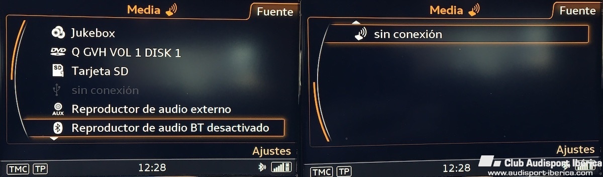

Si accedemos al botón de la consola central llamado "MEDIA", esto es más o menos lo que veremos si seleccionamos la opción de elegir fuente (botón superior derecho):
Como podéis ver; la última opción es la relacionada con el WiFi integrado, y en estos momentos se encuentra sin conexión.
Editado por eklalj
Publicado (editado)

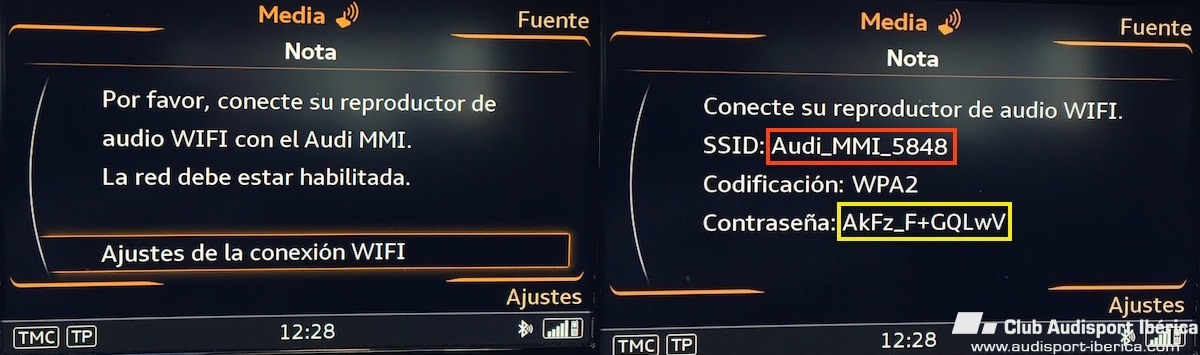

Si elegimos la fuente WiFi, al no estar conectado estos serán los pantallazos que recibiremos
(el primero aparece al pulsar sobre la fuente, y el segundo al elegir los ajustes de la conexión WiFi
Sobra decir que el nombre de la red WiFi (SSID), y la Contraseña, serán diferentes para cada vehículo.

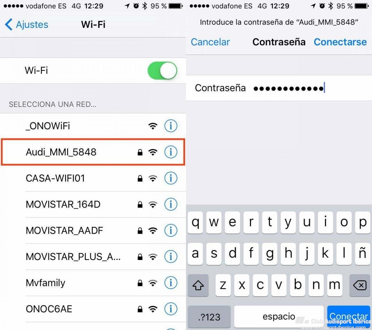

Conectarse desde el móvil a la red WiFi del MMI:
Ahora toca ir a los ajustes de redes del móvil, y conectarse a la red cuyo nombre coincida con el SSID que nos mostraba el coche, y utilizando la contraseña que también se nos indicaba anteriormente:

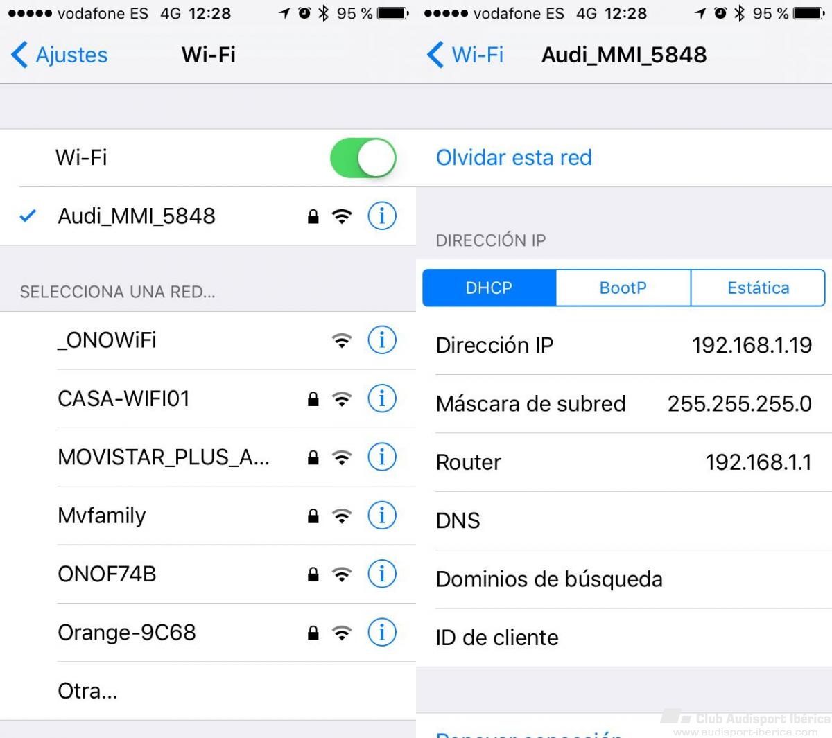

Si no nos hemos equivocado en el paso anterior, el móvil estará conectado a la red WiFi del vehículo, y podremos verlo en el teléfono.
(la imagen de la derecha muestra los detalles de la conexión, donde se puede ver la dirección IP asignada por el coche a nuestro teléfono, y la dirección por la que se está enrutando [Gateway, Router ...]

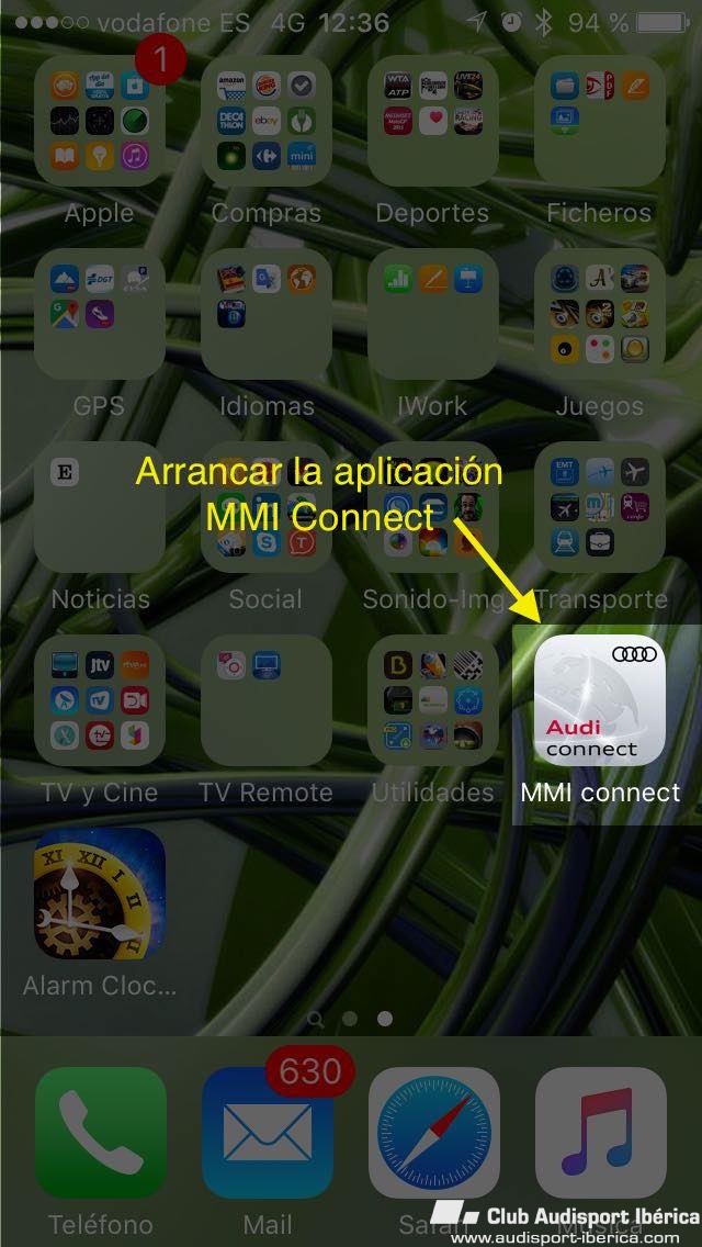

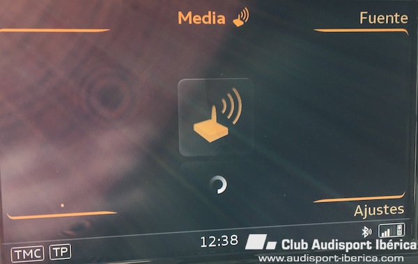

Ahora toca arrancar la aplicación MMI Connect que previamente habremos instalado en nuestro teléfono:

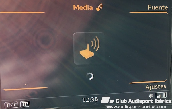

Y en ese momento, la pantalla de nuestro MMI debería cambiar, y durante un par de segundos aparecerá una imagen como la de más abajo, que muestra que el MMI y la aplicación se están conectando:
Las fotos de la pantalla del MMI a partir de ahora no son muy buenas, porque cambié de sitio, y se notan los reflejos del sol. Pero creo que son suficientemente legibles.

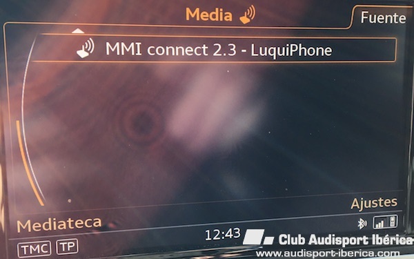

Al pasar esos dos o tres segundos comentados anteriormente, nos aparecerá o bien una pantalla que nos muestra la conexión con el nombre del teléfono (LuquiPhone en mi caso):

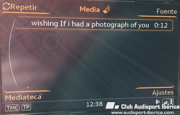

o directamente comenzará a reproducir una de las canciones que tengamos disponibles en el móvil y aparecerá el título de dicha canción:
SI os dais cuenta, en estos momentos se está transmitiendo la música del teléfono al coche mediante WiFi, y no se está utilizando el bluetooth (Que de hecho en la primera imagen que puse al principio del hilo, se veía que estaba desactivado). Aunque todo se queda dentro de nuestro vehículo por el momento.

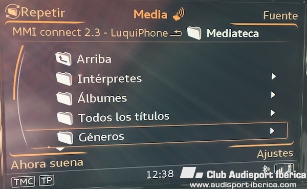

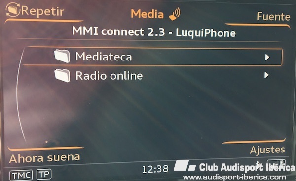

Si elegimos la opción inferior izquierda de la pantalla con el botón correspondiente de la consola central, estaremos accediendo a la mediateca. Y nos aparecerá algo similar a esto:

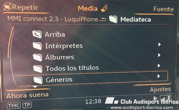

Entrando sobre la primera opción, accederemos a la música que tengamos almacenada dentro del propio teléfono, y podremos elegirla de diversas maneras (Titulo, Album, Intérprete, Género, Lista de reproducción, ..)
A partir de aquí, la selección sería similar a la que haríamos con el Jukebox, una tarjeta SD, reproducción por bluetooth, etc ...

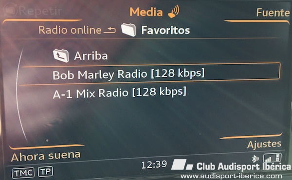

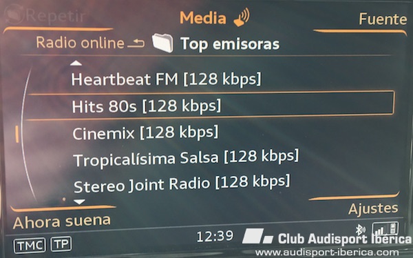

Utilizando la Radio OnLine:

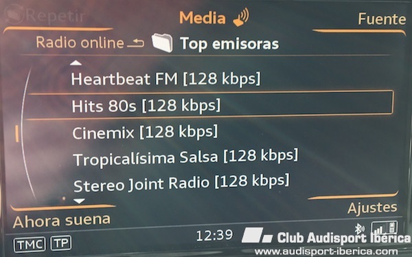

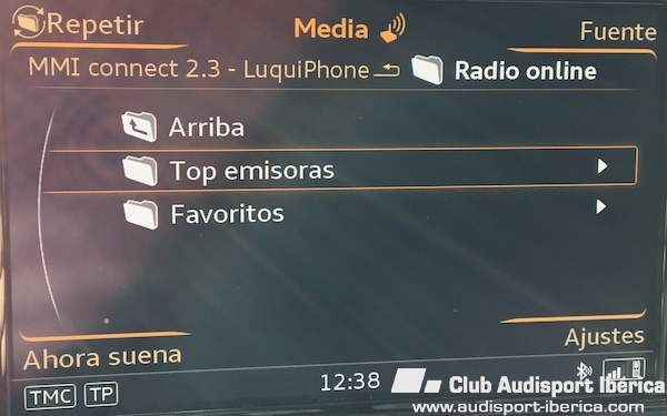

Pero ... lo interesante viene ahora. Y es que si elegimos la segunda opción de Radio Online, nuestro teléfono móvil se convierte en un router hacia internet, y el coche es capaz de reproducir por su equipo de audio emisoras de radio de todo el mundo que transmiten por internet.
En nuestro nuevo menú del MMI podremos elegir por emisoras "Top", o por "Favoritos". Estos últimos han de ser elegidos previamente en el móvil, entre los cientos de emisoras existentes, y que también pueden buscarse de múltiples maneras.

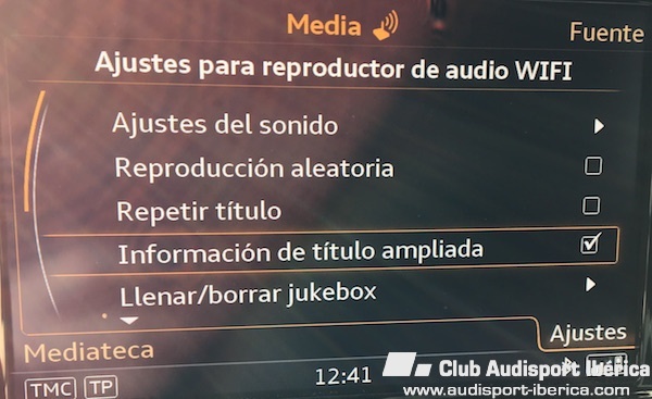

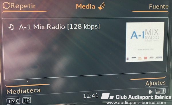

Si en los ajustes (opción inferior derecha), elegís que queréis visualizar la información completa de la emisora Online,
podréis ver en la pantalla la imagen que dicha emisora esté transmitiendo como logo:

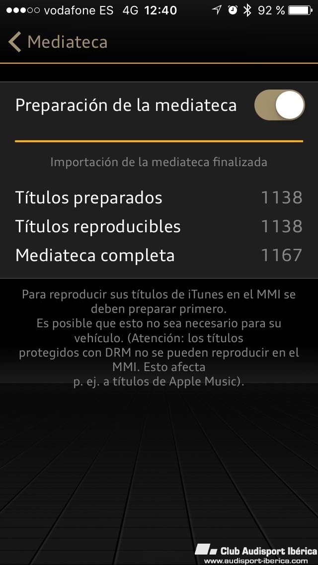

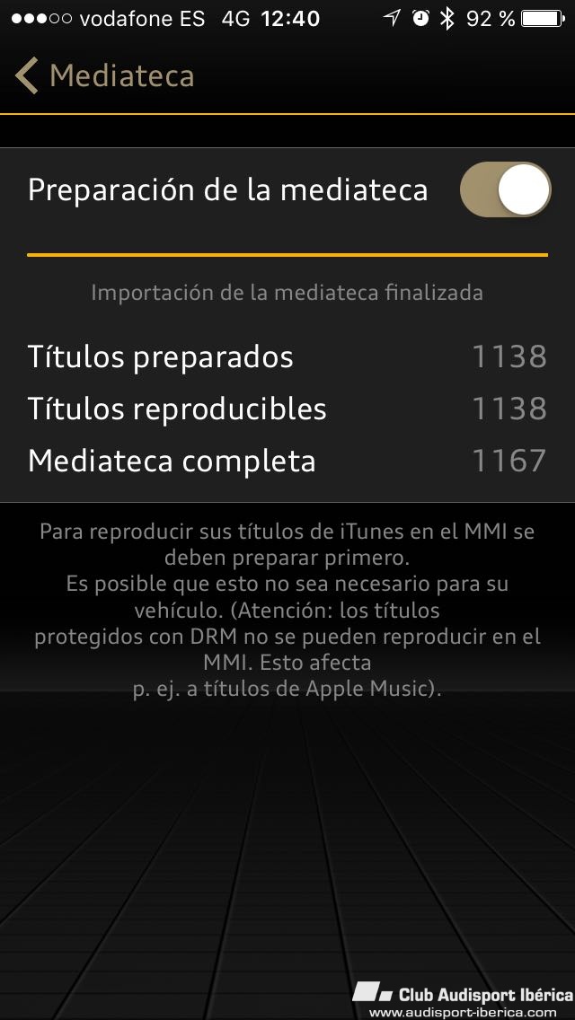

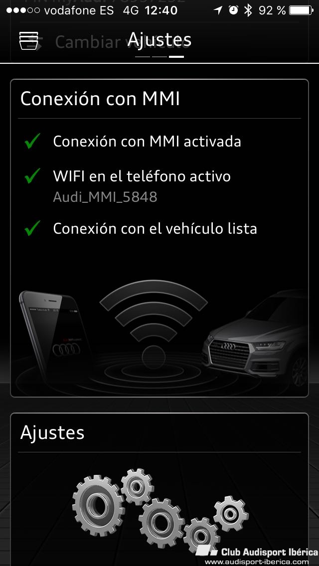

Imágenes de la aplicación MMI Connect en el móvil:
He olvidado comentaros, que para poder transmitir el audio desde el móvil hacia el coche, tuve previamente que realizar una acción de preparación dentro de la aplicación:

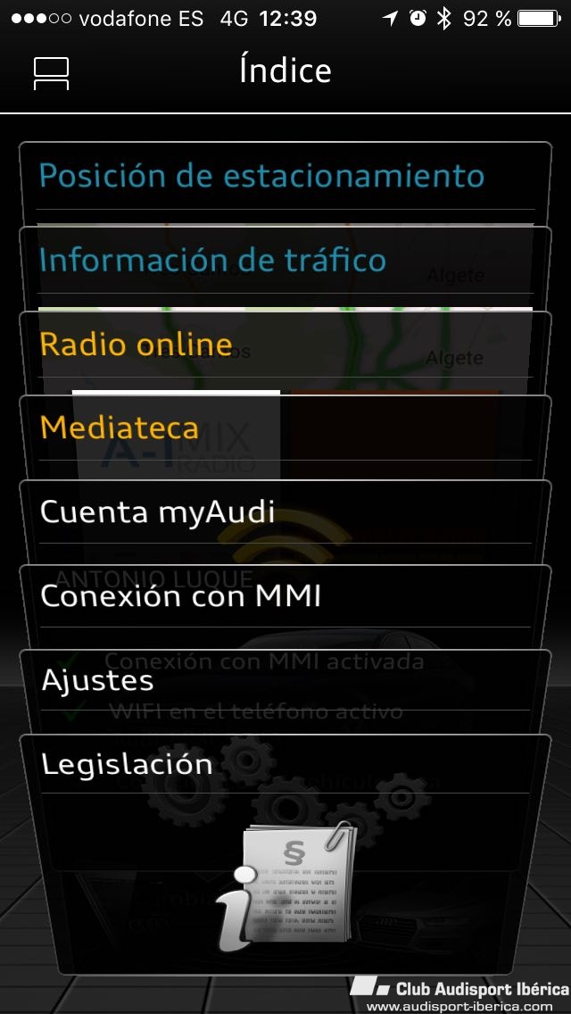

Hay algunas opciones más disponibles sin tener contratado Audi Connect (localización del sitio donde se ha aparcado el coche, trafico online, etc ...). Pero no he capturado pantallazos de todas ellas.

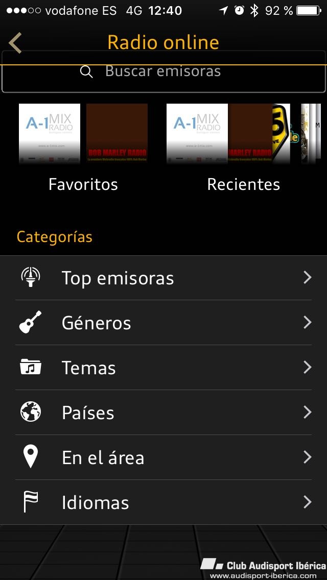

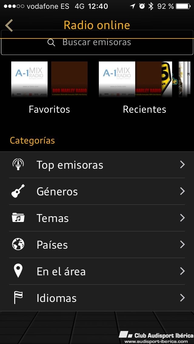

Os dejo una imagen con el menú principal, y otra con la forma de elegir emisoras de Radio Online, para que veáis que puede realizarse de muchas maneras.
