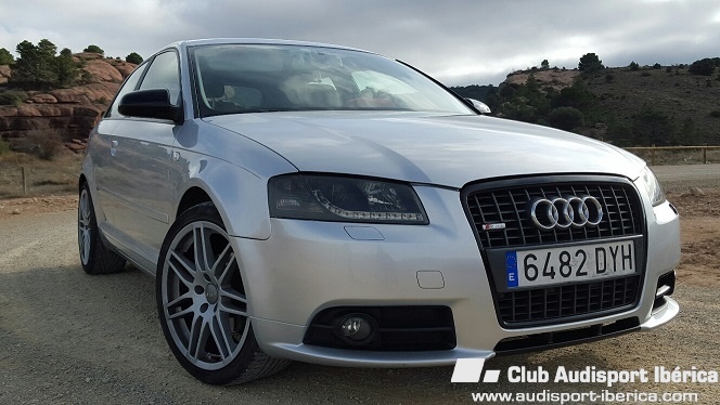

Y con vinilo lo llevas como el primer dia? No dudo de tu palabra pero ya sabemos todos que envejece muy mal ese vinilo. Yo en su dia la desmonté para pintarla en negro, y no me arrepiento del resultado. De todos modos el vinilo liquido es una muy buena opcion. Haber si podeis poner fotos y le echamos un ojo a los resultados! Aqui teneis el mio
