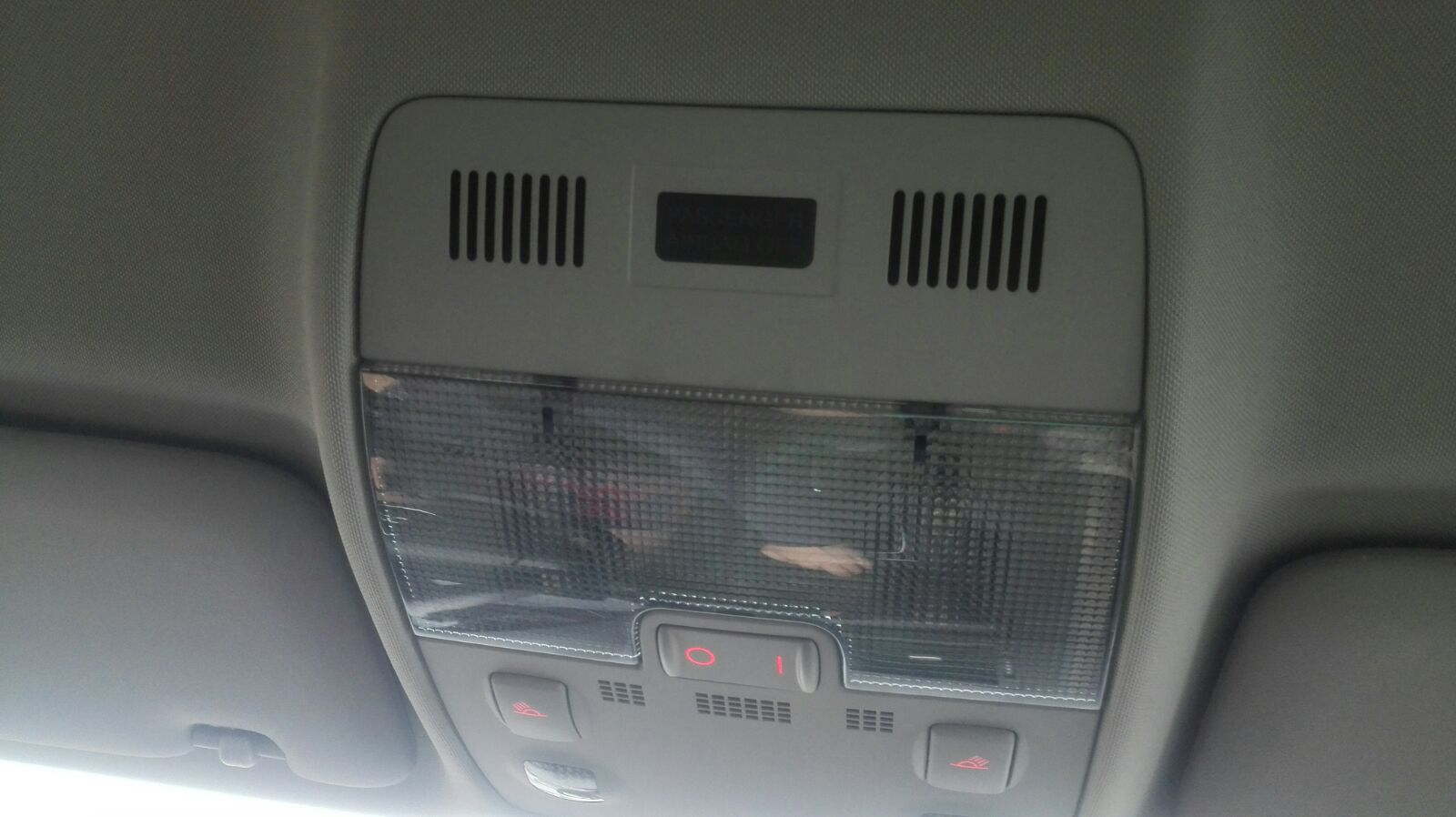

vblond Publicado 24 de Mayo del 2016 Denunciar Publicado 24 de Mayo del 2016 Buenas, En el mío, el mensajito de airbag de acompañante desactivado lo lleva en el plafón de luces delantero, en el techo. el tuyo no lo lleva ahí? Responder
nayen Publicado 24 de Mayo del 2016 Autor Denunciar Publicado 24 de Mayo del 2016 Buenas, En el mío, el mensajito de airbag de acompañante desactivado lo lleva en el plafón de luces delantero, en el techo. el tuyo no lo lleva ahí? En el plafon no veo nada, podrias mandarme una foto del tuyo a ver? Porque el coche en el plafon del techo tenia un corto y no iban las luces y ahora lo repare. Si puedes mandar una foto del tuyo.. [emoji1360][emoji1360] Responder

vblond Publicado 24 de Mayo del 2016 Denunciar Publicado 24 de Mayo del 2016 El manual de a4 b6 anda por aquí y ahí lo podrás ver. De todos modos voy a ver si le hago una foto, o se la pido a mi mujer, ya que es ella quien lo conduce ahora a diario. Pero vamos, 100 x100 seguro, ya que lo compré nuevo y lo he conducido durante 12 años y ese fue un extra que pedí (isofix). Un saludo Responder
nayen Publicado 24 de Mayo del 2016 Autor Denunciar Publicado 24 de Mayo del 2016 El manual de a4 b6 anda por aquí y ahí lo podrás ver. De todos modos voy a ver si le hago una foto, o se la pido a mi mujer, ya que es ella quien lo conduce ahora a diario. Pero vamos, 100 x100 seguro, ya que lo compré nuevo y lo he conducido durante 12 años y ese fue un extra que pedí (isofix). Un saludoEsperamos por la foto entonces. De todas formas si puedes pasame el link del manual porfa. Gracias! Responder

vblond Publicado 25 de Mayo del 2016 Denunciar Publicado 25 de Mayo del 2016 Cuando el airbag está desconectado se ilumina. Responder
nayen Publicado 25 de Mayo del 2016 Autor Denunciar Publicado 25 de Mayo del 2016 No, el mio ahi no lo lleva. En ese sitio lleva todo rejilla del sensor de movimiento de la alarma Responder
