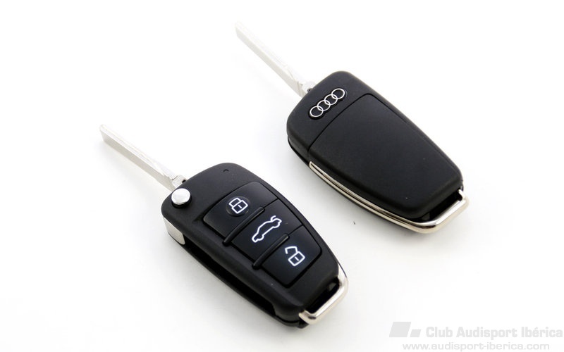

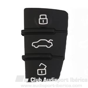

chupilerei Publicado 19 de Enero del 2016 Denunciar Publicado 19 de Enero del 2016 (editado) Buenas tardes, los botones de una de las llaves de mi A3 se están empezando a pelar, he mirado por ebay repuesto de esta pieza en concreto (sólo los botones) y lo hay, el caso es que he sacado la pieza original para ver si era fácil quitarlo y efectivamente lo era, es una pieza de goma muy flexible que sale a presión sin problemas haciendo palanca con un destornillador, pero el problema es que ahora no soy capaz de meterla de nuevo. He probado de todo y nada, ni a presión ni nada, no vuelve a encajar, decir que no hay nada roto por lo que en principio debería entrar pero ya no se que más probar. Iba a pedir la nueva pieza, pero al ver que la vieja ya no vuelve a entrar ya no se que hacer, no vaya a ser que la pida y tampoco sea capaz de ponerla ¿Alguna idea? ¿Alguien ha conseguido cambiar la pieza? La llave es como adjunto en las fotos y la botonera de goma la de la derecha. Muchas gracias. Editado 19 de Enero del 2016 por chupilerei Responder
chupilerei Publicado 19 de Enero del 2016 Autor Denunciar Publicado 19 de Enero del 2016 investigando un poco lo he solucionado, para quitar la botonera de goma no hace falta abrir el mando, sale haciendo presión pero para ponerla si ya que se coloca desde dentro hacia afuera Gracias igualmente! Responder
barrera Publicado 20 de Enero del 2016 Denunciar Publicado 20 de Enero del 2016 Gracias por la aportación yo hace tiempo que estaba pensando en cambiar la botonera y no tenía ni idea de cómo se hace. Un saludo !!! Sent from my iPhone using Tapatalk Responder
chemaSPORTBACK Publicado 20 de Enero del 2016 Denunciar Publicado 20 de Enero del 2016 Es fácil. Quita la tapa. ..donde va la pila. Ahí están unos tornillos torx. ..yo tengo del móvil que son del mismo grosor un destornillador pequeño. Hazte con uno sino. Bueno con cuidado sueltas y...ojo con el muelle de la llave del espadin. Ahí verás que es el cajetin...esa goma y el circuito. Yo me hice con una nueva cambie el transponder (chip) puse el espadin y operación inversa Lo único es que el muelle has de darle un giro para que coja tensión y al apretar el botón salte la llave. Prueba el giro antes de cerrar y si salta bien. Cierras y punto. Verás que el muelle tiene con el espadin unos digamos topes para que el muelle se agarre y tenga esa tensión al cerrar con una vuelta al muelle. Es fácil. Responder
